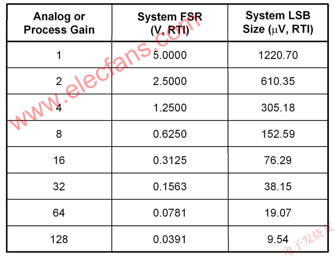

  我们研究这两个系统的精确度和重复定位精度时,我们可以使用表 1 来作为开始。在表 1 中,系统增益范围为 1 到 128。表格第二列显示了理想系统的满量程范围 (FSR),其为系统的等效输入 (RTI)。最终,系统最低有效位(LSB,表格第 3 列)等于系统的 FSR,其除以系统码数 (4096)。
