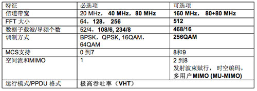

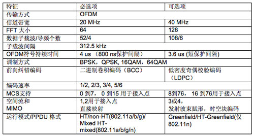

802.11ac的物理层是对802.11n标准的延续,而且要满足后向兼容。下面我们来着重探讨一下在802.11ac上的变化。表2列出802.11n的物理层的主要特点,表3则列出了在802.11ac上主要扩展的方面。理论上说802.11n在使用了40MHz带宽和4个空间流可以达到最高600 Mbps的数据速率,尽管目前很多无线设备只能支持2路空间流。对于802.11ac来说,理论上使用160 MHz带宽,8个空间流,MCS9编码,256QAM调制,最高速率能达到6.93 Gbps。而真正可以使用的数据速率大概是1.56 Gbps。
表2,IEEE802.11n 主要特性
表3, IEEE802.11ac 的主要特性(黑体字是ac新增加的)

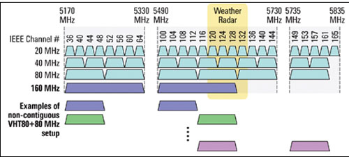

如图1.所示,这是在美国地区针对新宽带信道需求的一个频谱的图,其中也包括了一个80+80MHz的非连续带宽的模式。主要原因是从5490 MHz到5730 MHz的这段频谱中有一部分已经被气象雷达占用,为了避免相互的干扰,只能选用不连续的两个80 MHz带宽组合成160 MHz的带宽。这两种情况都被列入标准中作为可选项。
图1. IEEE 802.11 ac在美国地区的频带分布
802.11ac对于20和40 MHz带宽的定义与802.11n是一致,即子载波和导频数和它们的位置都不变,这也是这两种标准相兼容所必须的条件。对于802.11ac标准中新的内容,不管是80MHz,160MHz还是80+80 MHz,与80 MHz有着同样的定义方法,只不过后两者考虑是的是2个80 MHz信道的载波分配。

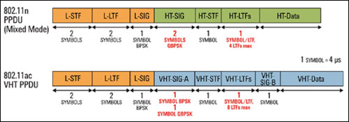

从帧结构上看,802.11ac的系统能够探测接入设备的帧结构里所包含的前导码(preample)和导频信号 (pilot),来区分接入设备使用的是何种标准,并自适应,这就是后向兼容。802.11n和802.11ac的帧结构如下图 (图2)。
图2. 802.11n 与802.11ac的帧结构的对比
从这两个帧结构里可以看到,最前面的3个部分:短码部分(short training field-STF),长码部分(long training field-LTF)和信号部分(signal field-SIG) 是用来兼容现有标准的(即802.11a/b/g/n),也就是它们都有一个开头字母L,代表的Legacy的含义。第四个部份VHT-SIG-A第一个码字是BPSK调制信号,而第二个码字则旋转了90°,为QBPSK,用来区分HT 和VHT模式。在802.11ac中的VHT-STF用来改善在MIMO传输中的自动增益控制。紧跟在VHT-STF后面的是VHT-LTF,即长训练序列,它为接收机提供了在发射天线和接收天线之间进行MIMO预估信道测算的比特。根据空分码流的总数可以分为1,2,4,6 或者8 个VHT-LTF。在802.11ac中,1, 2 或者4个VHT-LTF进行直接映射,又增加了6或者8个VHT-LTF用于最大8 个空分码流的应用。VHT-SIG-B描述了所要传输的数据长度、调制方式和编码方式(即MCS)是单个用户还是多用户的模式。

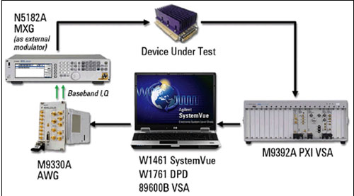

另一个测量挑战出现在测量数字预失真(DPD),为了改善失真,需要产生和测量占用带宽高出3-5倍带宽范围内的功率放大器的线性特征。安捷伦SystemVue W1716 DPD Builder软件能够提供一个自动数字线性失真设计测试应用。该软件产生一个激励波形,下载到信号源,信号源产生的信号通过功率放大器后使用信号分析仪接受放大后的信号,并将信号解调出来,传输给测试电脑,软件通过对比激励波形和接收到的波形判断失真情况,从而达到测量和分析功能。如下图:
图3. 数字预失真构建的系统配置图

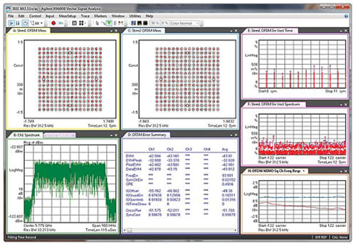

图5.两个信道-MIMO信号的测量结果
图5显示的是用Agilent 示波器和VSA软件测试一个2-ch 802.11ac信号的结果。这个测试中的被测MIMO信号是用Signal Studio配合两台MXG信号源产生的。从图上可以看到两组信号流的EVM和IQ误差(中下部的图像)和频道响应(左下部的图像)同时显示的结果。
