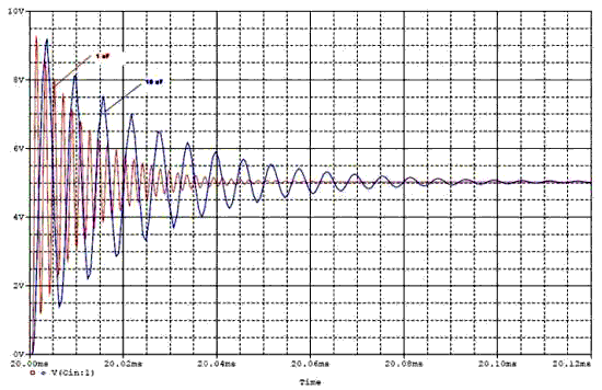

当今,靠上述适配器供电的便携式设备在设计时必须整合保护功能,将过电压损坏终端设备的风险降到最小。过电压可为两种模式:直流过电压以及瞬变过电压。
通常情况下,直流过电压源于所插入的配件或非标准适配器上错误的输出电压。另一方面,将适配器热插入终端设备时,就会出现瞬变过电压。瞬变过电压可轻松地达到正常适配器输出电压的2倍,如图1所示。
图1:多种功能的完美结合造就了线性充电器稳健的系统设计。

为隔离并保护系统和电池免受外部电源瞬变过电压的损害,可以使用具有约2倍于一般适配器额定电压的宽输入电压范围的充电器级。
