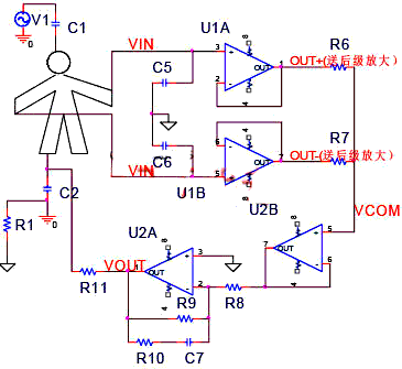

图1:对消驱动模型
U2A和R9,R10,R11,C7共同组成了右腿驱动电路,其原理是通过R6,R7从人体取出共模电压反向加到人体。下面我们通过公式来说明对消驱动的作用,计算中忽略C5,C6,1A,U1B 的误差对共模抑制比的影响,同时R10和C7是为了系统稳定而设计的,不影响低频时共模抑制比的计算,计算时忽略,公式推导如下:

带入常用电路的典型参数:
R8=10kΩ,R11=100kΩ,R9=1M,C2=100pf不考虑电容的相位影响,略去极小项则:
Vin=R8*R11* jwC2/(R8+R9)     (5)
在以上参数下Vsub>in幅值为:
Vin=1 /3000=-69dB     (6)
按照上述参数设计的右腿驱动电路理论上可以提供69dB的共模抑制比,这是一个对消驱动简化模型,实际电路中考虑到阻容的误差,滤波电容对相位的影响,运放的延迟等等,右腿驱动的共模抑制能力会劣化甚至产生震荡,具体的电路需要根据需要进行调整。
圣邦微电子在对消驱动电路上做了很多验证工作,如器件的选择、线路板设计、电源结构等,在本篇文档不再详述,请参考圣邦相关技术资料。按照图1所示电路制作了验证板,实测共模抑制比为50dB,这样我们选择一颗共模抑制比60dB以上的集成或分立器件搭成的仪表放大器,整个系统就可以达到89dB1的标准要求。
