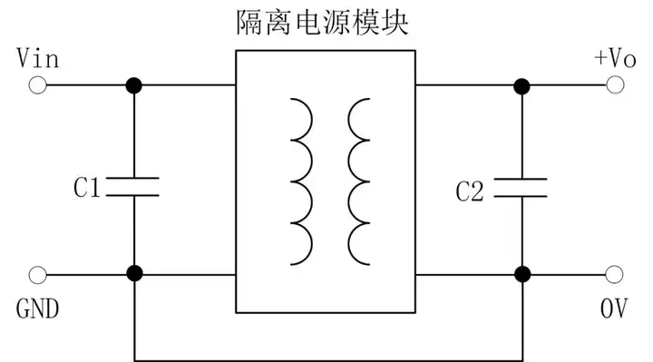

客户在电源模块应用过程中曾经出现过这样的应用场景,如下图1所示,客户选用了一个带隔离变压器的电源模块,然后把输入输出的地连在一起使用,可以正常工作,不影响使用,但客户考虑长久使用的可靠性进行了技术交流沟通。
客户这个应用是隔离电源用成了非隔离电源,这样应用的结果是隔离电源和非隔离电源的缺点都占有了,而非隔离电源应用的优点又没沾上,这样的应用方案存在缺陷,不推荐这样的应用。
图1 客户的应用电路图

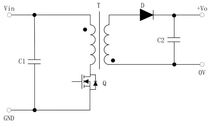

客户上面的应用就是涉及隔离和非隔离电源模块的问题,要解决客户的应用疑惑,首先需要对电源模块的隔离和非隔离有所了解,下面两个电路图可以直观的做出隔离和非隔离电路的辨识,图2是隔离电路,图3是非隔离电路。
图2 常见隔离电路图
图3 常见非隔离电路图
隔离电源的特点是输入输出通过隔离器件隔离,输入到输出的能量是隔离变压器进行传递,信号传递是通过光电耦合器;输入输出间没有直接的电气连接,存在高阻抗的隔离。隔离电源的优点是抗干扰能力强,安全性好;缺点是转换效率低,体积大。
非隔离电源的特点是输入输出共地,存在直接的电气连接。非隔离电源的优点是转换效率高,体积可以做小;缺点是因为输入输出共地,安全性较差,抗干扰能力差。

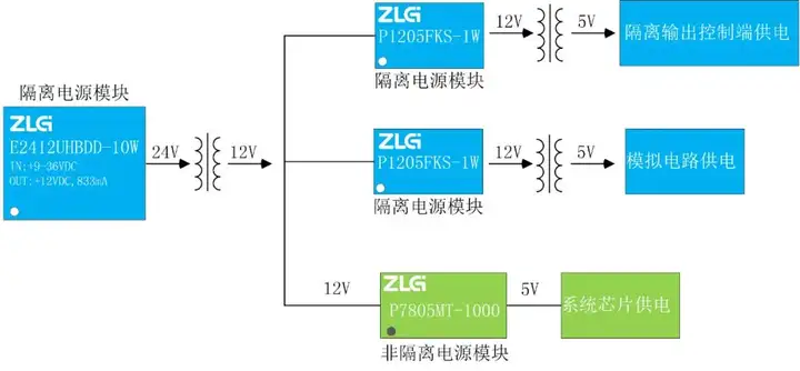

很多场合下隔离电源和非隔离电源是一起用的,这种场合隔离电源用在前端电路,非隔离电源用在后级供电电路,如参考下图5,这是一个工控板的隔离电源和非隔离电源的一个应用场景。
图5 工控板电源模块应用场景框图

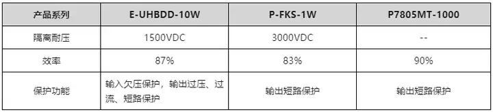

表1 电源选型表
