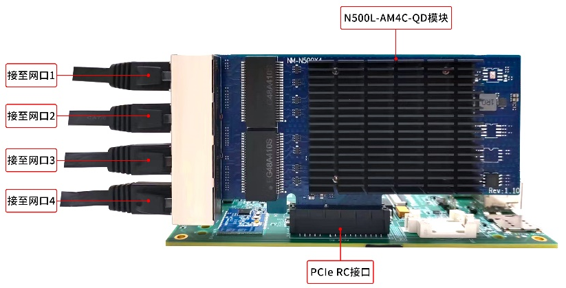

硬件连接

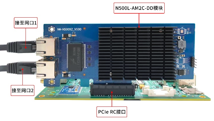

[color=rgba(0, 0, 0, 0.9)]请通过PCIe转千兆以太网卡模块与评估板PCIe RC接口连接,并使用网线将PCIe转千兆以太网卡模块与PC机的PCIe转千兆以太网卡模块相连接,硬件连接如下图所示。
3.png 图3 2路千兆网口模块
[color=rgba(0, 0, 0, 0.9)]图4 4路千兆网口模块

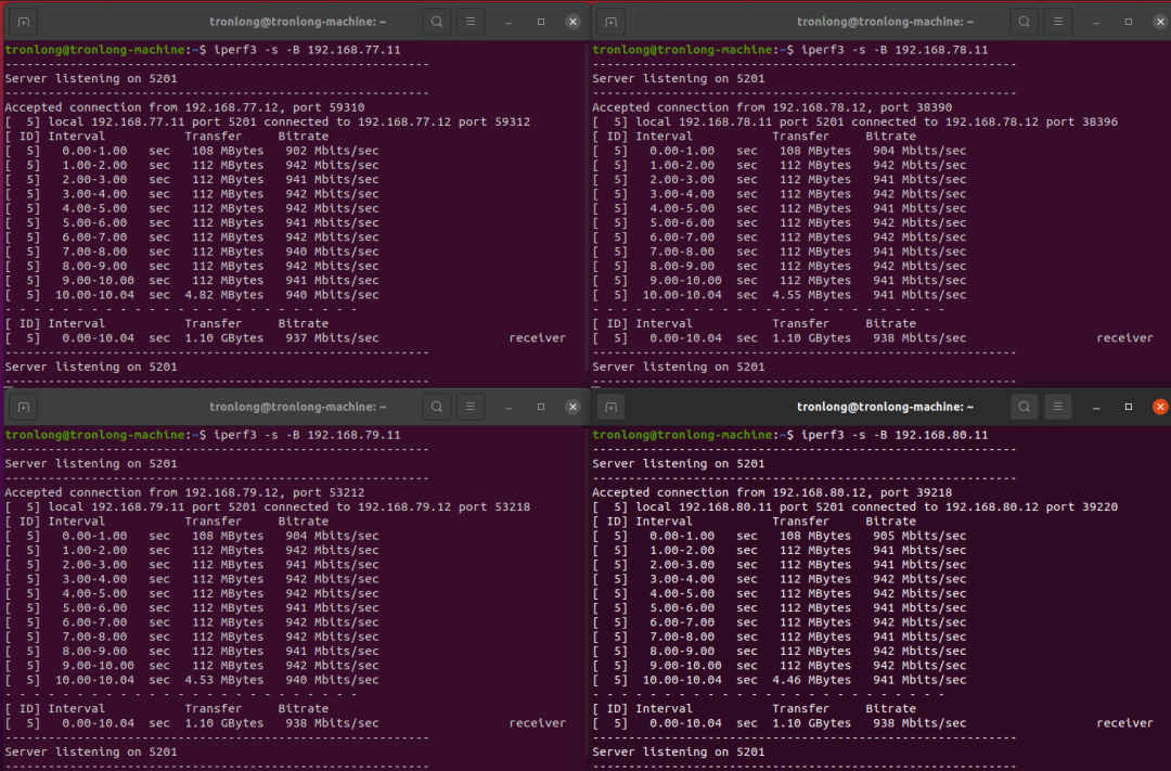

[color=rgba(0, 0, 0, 0.9)]执行如下命令,运行脚本,开始并行测试。
[color=rgba(0, 0, 0, 0.9)]备注:由于采用并行测试,调试串口终端不便于显示测试结果,因此在PC机Ubuntu的四个终端查看测试结果。
[color=rgba(0, 0, 0, 0.9)]Target#./tcp_speed.sh
8.png 图8
图9

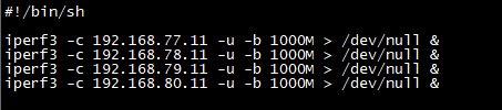

[color=rgba(0, 0, 0, 0.9)]新增内容如下:
[color=rgba(0, 0, 0, 0.9)]#!/bin/sh
[color=rgba(0, 0, 0, 0.9)]iperf3 -c 192.168.77.11 -u -b 1000M > /dev/null &
[color=rgba(0, 0, 0, 0.9)]iperf3 -c 192.168.78.11 -u -b 1000M > /dev/null &
[color=rgba(0, 0, 0, 0.9)]iperf3 -c 192.168.79.11 -u -b 1000M > /dev/null &
[color=rgba(0, 0, 0, 0.9)]iperf3 -c 192.168.80.11 -u -b 1000M > /dev/null &
11.png 图11

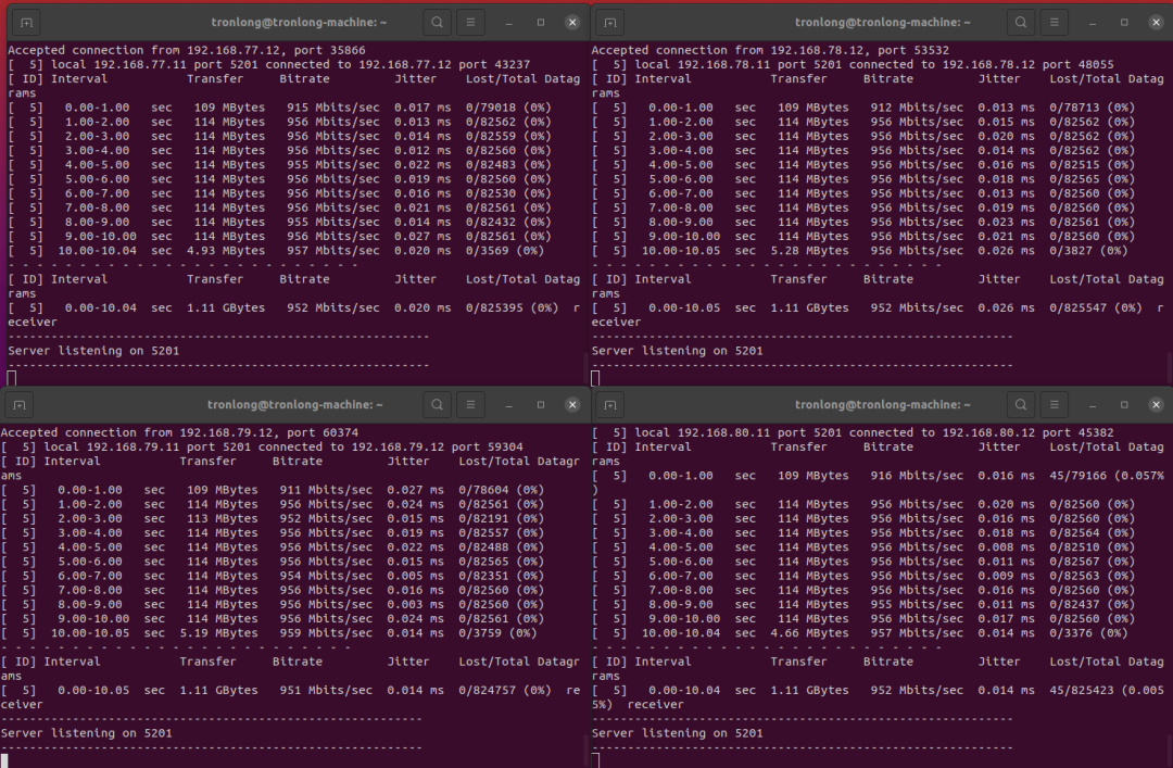

[color=rgba(0, 0, 0, 0.9)]Target#./udp_speed.sh
13.png 图13
[color=rgba(0, 0, 0, 0.9)]图14
