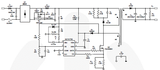

图2.FL7730MY TRIAC调光LED驱动电路图(输入电压90-140VAC)

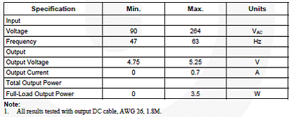

5.0V/0.7A手机电池充电器主要指标:

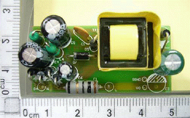

图4.5.0V/0.7A手机电池充电器外形图

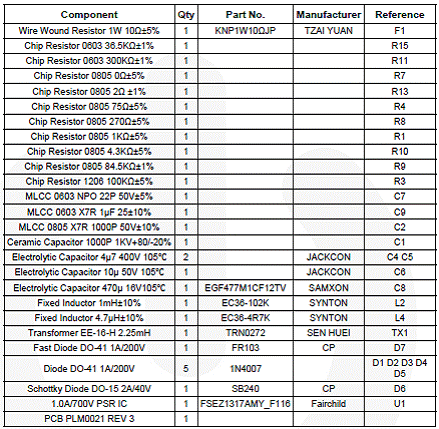

5.0V/0.7A手机电池充电器材料清单:

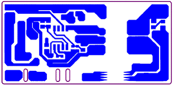

图6.5.0V/0.7A手机电池充电器PCB布局图:上:顶层,中:中间层,下:底层,
