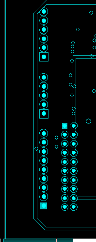

pads四层板电源层分割后同一网络的居然自动被分层两块了.如下图,请问该如何解决
这是覆铜前的分割,

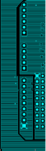

这是覆铜后出现的状况,中间这块居然和上面的分离了

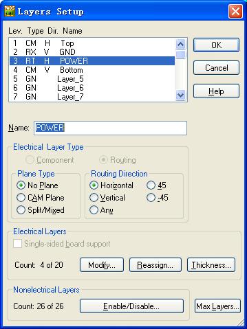

将Power层改为No Plane, 你会发现,有一个Coper Pour Cut Out
回复
举报
fenghaili
fenghaili
当前离线
积分
680292
发表于 2012-1-19 16:48:30
显示全部楼层
将Power层改为No Plane,

被分成两块是因为Coper Pour Cut Out线把连接的那部分铜挖掉了
