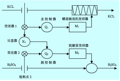

                        图1  kcl-h2so4双闭环流量比值控制系统原理图
由图1所示,第一个闭环控制系统是主流量氯化钾本身构成的流量闭环控制系统,当设置确定后,通过闭环调节作用,消除扰动的影响,使氯化钾的流量稳定在设定值上,主流量闭环控制系统属于恒值控制系统。第二个闭环控制系统是副流量硫酸闭环控制系统,其输入量是经过检测与变送后的氯化钾流量信号q1与比值系数k1的乘积。硫酸副流量闭环控制系统由副控制器1、硫酸泵变频器、硫酸泵以及检测点2/变送器2等组成。副流量闭环控制系统属于跟随系统。

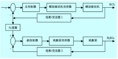

氯化钾与硫酸流量比值控制系统是由三菱fx2nc系列plc、耐腐蚀泵、西门子mm440变频器、计量螺旋、电磁流量计等组成。流量比值控制系统方框图如图2所示。
                                 图2  流量比值控制系统方框图
