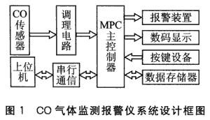

C0气体监测报警仪是由CO气体传感器、调理电路单片机、显示电路、按键、信号输出电路和应用系统软件等组成。CO气体监测报警仪系统设计框图如图1所示。

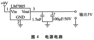

2.1 电源部分电路设计
电源的主要任务是先将220 V的交流电通过整流滤波等措施转换到直流+9 V,再将+9 V的电压通过三端稳压78M05稳定到+5 V供给ADuC816单片机及其外围所连接的各芯片使用,电路如图4所示。

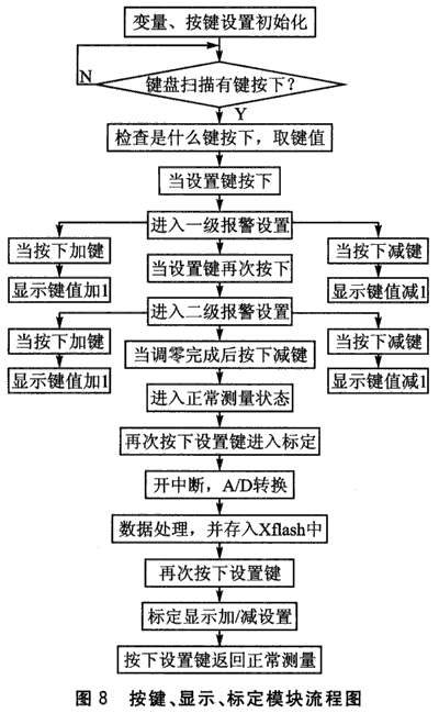

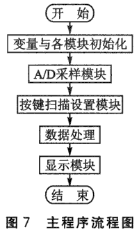

软件设计包括A/D转换、显示、按键设置等。其主流程如图7所示。按键共包含三个键,分别是设置键、加键和减键。通过不同的键来控制仪器进行不同功能的设置。其流程如图8所示。
