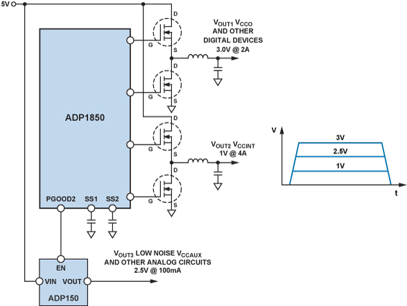

但是,FPGA只是一个较大系统的一部分。为了进一步阐明本例,假设有一个高电流、5 V主系统电源轨。为FPGA内核供电的1 V电源具有±5% (±50 mV)的容差,需要提供最高4 A的电流。3 V电源为通用逻辑电源,具有±5%的容差,在本例中需要提供4 A电流以便为FPGA I/O和设计中的其它逻辑器件供电。2.5 V电源为模拟电源,需要提供低噪声的100 mA电流。
针对此应用,利用双通道降压控制器ADP1850提供1 V和3 V高电流电源是一个很好的解决方案。ADP1850具有许多特性,其中包括:软启动控制、同步跟踪以及主从电源时序控制。上电时的上升速率由SS1和SS2引脚上的电容控制。本例中,3 V数字电源是主电源。针对2.5 V模拟电源,超低噪声 低压差调节器(LDO) ADP150是绝佳选择,它可以利用ADP1850的PGOOD2信号进行时序控制。图2为该系统的简化框图,显示了时序控制的一般流程,详情参见ADP1850数据手册。
图2. Virtex-5的电源系统

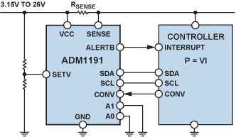

模拟电压和电流监控(ADM1191)
针对要求精密监控多个系统电源电流和电压的高可靠性应用,可以使用简单易行的模拟监控电路。例如, 数字电源监控器,ADM1191 提供1%的测量精度,包括一个用于电流和电压回读的12位ADC、一个精密电流检测放大器以及一路用于提供过流中断的ALERTB输出。图3显示了ADM1191结合一个主控制器(如微处理器或微控制器等)的应用。
图3. 简单的电源电压和电流监控器
ADM1191通过 I2C 总线与主控制器通信。通过配置A0和A1引脚的逻辑输入电平,同一系统最多可以支持16个器件的寻址。本地控制器可以将测得的电压与电流相乘,从而计算电源轨的功耗。发生过流状况时,ALERTB信号通过一个中断快速通知控制器,这个关于故障状况的快速报警可以帮助保护系统免遭损坏。

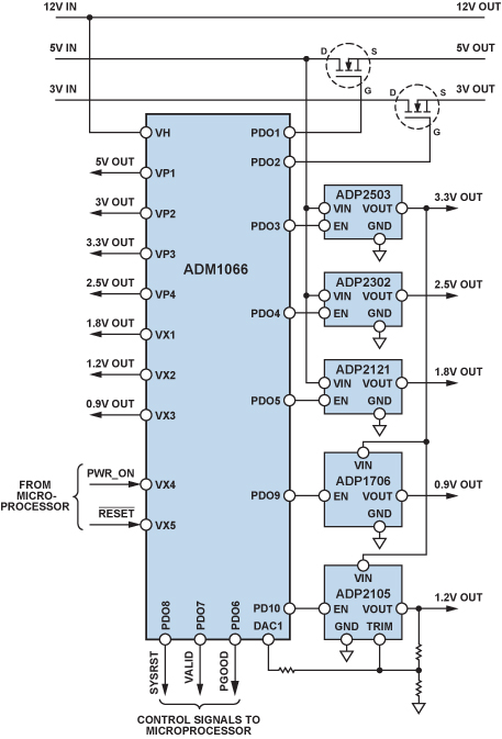

大型固定系统,甚至某些高性能插卡,具有许多需要控制和监控的电源轨。图4涉及到一个具有8个电源轨的复杂电源系统的控制。系统的核心是ADM1066它是一款灵活的高集成度超级电源时序控制器Super Sequencer? 可提供完整的电源控制功能,特性包括时序控制、监控、余量微调和编程能力。ADM106x系列中的其它器件还具有温度监控和看门狗功能。
图4. 8轨电源系统的控制
8轨系统具有三个主电源轨:12 V、5 V和3 V.其它电源轨则是利用开关调节器和LDO从这些主电源轨产生。每个调节器具有一路使能输入,它由ADM1066的10路可编程驱动器(PD)输出之一驱动,因此用户可以按照一定的受控顺序使所有电源轨上电。ADM1066具有一个片上电荷泵,可以提升6路PD输出电压以提供外部N-MOSFET的高驱动电压;当需要控制更高电压的电源时,外部N-MOSFET用作电源轨开关。
ADM1066具有片上EEPROM,用以存储电源系统控制参数。ADI公司的实用程序为器件配置提供了便利,大大简化了上电和运行任务,消除了费时的代码开发工作。当系统进一步发展,以及有新器件加入设计时,可以轻松调整电源序列。时序参数和电压跳变点很容易重新编程。这个功能非常有用,可以节省开发时间,降低电路板开发可能延误的风险
数字输出信号--PWRGD(电源良好)、VALID和SYSRST(系统恢复)--由ADM1066在轮询时产生,或者通过中断/数字输入提供,以便将电源系统的状态告知系统微控制器,从而在发生故障时能够采取措施。这种快速通知可以防止电容短路和其它危险状况引发灾难性损害。PWR_ON和/RESET是从系统控制器到ADM1066的数字输入,用以形成完整的系统控制环路。

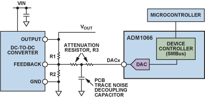

开环电源余量微调
对DC/DC转换器或LDO等电源进行余量微调的最简单方法,是将额外电阻切换到电源模块的反馈节点中,以改变反馈或调整节点的电压,从而利用DAC迫使输出电压上调或下调所需的幅度。采用这种衰减器(图5)时,可以通过SMBus更新相关DAC输出的值,从而远程命令ADM11066执行电源余量微调。该过程可以利用独立于系统控制环路的开环技术实现。
图5. 开环余量微调
ADM1066最多可以为6个电源执行开环余量微调,它利用6个片上电压输出DAC(DAC1至DAC6)驱动要微调的电源模块的反馈引脚。实现这一功能的最简单电路是利用一个衰减电阻(R3),将DACx引脚连接到DC/DC转换器的反馈节点。当DACx输出电压设定为与反馈电压相等时,无电流流入衰减电阻,DC/DC转换器的输出电压不发生变化。当DACx输出电压高于反馈电压时,电流流入反馈节点,DC/DC转换器的输出必须下降以进行补偿。要提升DC/DC转换器输出,DACx输出电压设定值须低于反馈节点电压。为降低噪声,如图中所示,可以将该串联电阻分成两个电阻,其间的节点可以通过一个电容去耦到DC/DC转换器的地
闭环电源余量微调
一种更精确、更全面的余量微调方法是在闭环系统中使用类似的电路。图4所示为针对1.2 V输出的一个例子。要微调的电源轨电压可以通过VX2回读,确保将其精确调整到目标电压。ADM1066集成了执行微调所需的全部电路,12位逐次逼近型ADC用于读取受监控电压的电平,6个电压输出DAC用于按照上述方法调整电源电平。这些电路可以配合微控制器等其它智能器件使用,以实现闭环余量微调系统,它可以将DC/DC转换器或LDO电源设定到任何电压,精度为目标值的±0.5%.

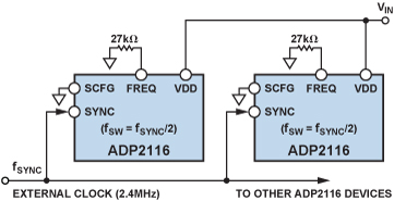

双通道开关调节器ADP2116 就是可同步器件的一个很好的例子。通过SCFG引脚,可将其SYNC/CLKOUT引脚配置为输入SYNC引脚或输出CLKOUT引脚。作为输入SYNC引脚,它可让ADP2116与外部时钟同步,两个通道以外部时钟频率的一半、彼此180°错相工作。
作为输出CLKOUT引脚,它可提供输出时钟,其频率是通道开关频率的两倍且90°错相。因此,一个配置为CLKOUT的ADP2116可以充当主转换器,为所有其它DC/DC转换器(包括其它ADP2116器件)提供外部时钟(图6)。配置为从器件时,它接收主器件的外部时钟并与之同步。通过同步系统内的所有DC/DC转换器,这种方法可防止产生能导致EMI问题的拍频谐波。
图6. 利用外部时钟同步多个ADP2116
