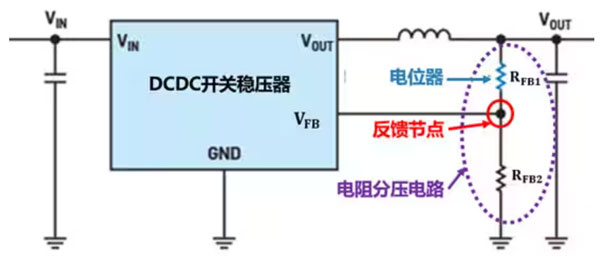

对于DC-DC开关稳压器输出电压的动态调整,最常见的做法是设置电阻分压电路。如下图,我们用一个电位器(Potentiometer)来代替其中一个分压电阻RFB1,就能动态调整DC-DC开关稳压器的电压输出。
图1:使用电位器来调整DC-DC开关稳压器输出 (图片来源:ADI)
这个方法很有效,但是需要我们手动操作。如果需要使用数字控制信号来控制输出电压,一个好办法就是在上面的反馈节点VFB输入一个正或负电流。因此,我们需要一个专门为动态调整输出电压而开发的小型DAC。

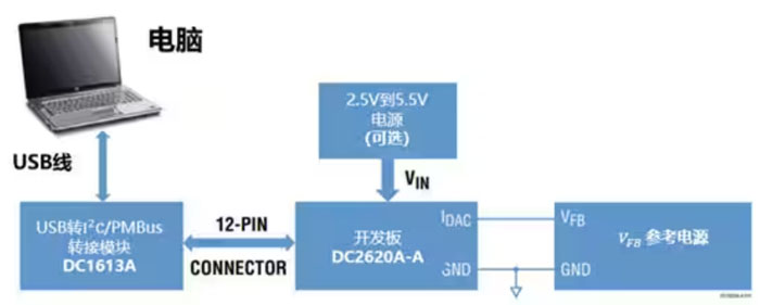

我们也可以使用LTC7106开发板DC2620A-A来缩短开发流程。
图4:LTC7106开发板DC2620A-A
DC2620A-A可以通过接口模块DC1613A来连接电脑
图5:DC2620A-A连接电脑(图片来源:ADI)

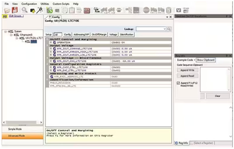

在电脑上可以显示LTpowerPlay图形用户界面。电脑上的控制信号通过PMBus或I2C控制LTC7106。
图6:LTpowerPlay图形用户界面(图片来源:ADI)
LTpowerPlay还提供诊断和调试功能,用于编程或调整系统中的电源管理方案,或在启动供电轨时诊断电源问题。
