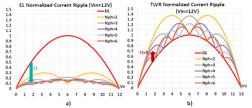

TLVR中电流纹波的一个推导式如[7]所示。它对任何占空比值都有效,但由于等效电路为该推导式进行了简化(各TLVR中没有专用漏电感LK作为一个单独元件),它对于LC = 开路是准确的,但随后便开始累积误差,当LC = 短路时误差达到无穷大。它还假设TLVR漏电感LK<
图6:不同NPH的计算归一化电流纹波与Vo的关系(VIN = 12V):a) 耦合电感(LM/LK = 5),b) TLVR = 150nH (LC = 120nH)

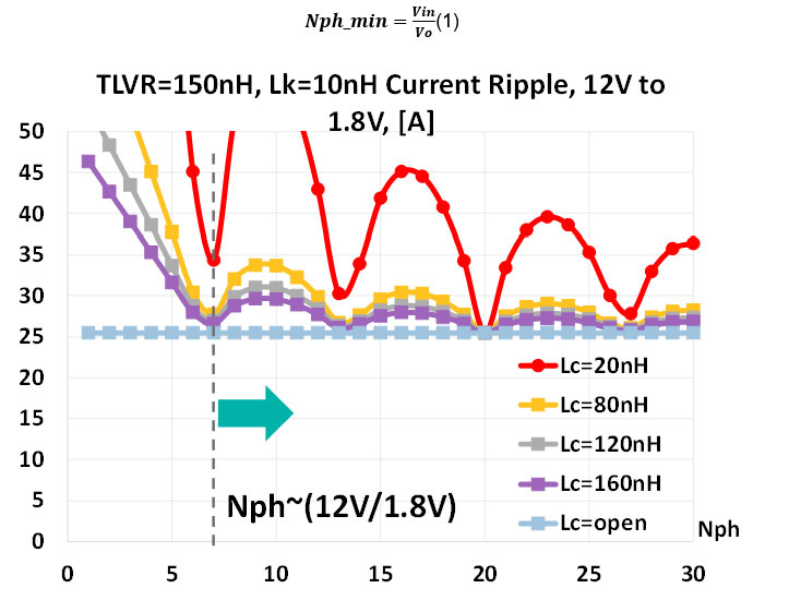

图7显示了TLVR = 150nH和不同LC值下作为关联TLVR相位的函数的电流纹波。LC值越低,引入的误差越大,但趋势非常清晰;降低NPH或降低LC会导致电流波纹增加。请注意,TLVR始终具有比基线分立电感(LC = 开路)更大的纹波。假设LC值足够大,可以得出结论,为使电流纹波影响受控,关联相位的最小数量应在NPH_min~1/D左右,参见公式(1)。换句话说,NPH至少应提高到电流纹波曲线的第一陷波;在这里,不同相位的占空比接近重叠。
Nph_min=Vin/Vo        (1)
图7:不同LC下TLVR = 150nH的计算电流纹波与关联NPH的关系(VIN = 12V,Vo = 1.8V,fS = 400kHz)
另一个结论是,Vo越低,则所需的最低关联相位数量越多,因为NPH_min = VIN/Vo。对于VIN = 12V且Vo = 1.8V,TLVR解决方案大约需要NPH_min~6,而对于Vo = 0.8V,大约需要NPH_min~15,参见图8。当然,如果对电流纹波有额外的影响,并且可以容忍效率的降低,那么更少数量的NPH也是可以接受的。请注意,为了一致性,图8是针对相同的TLVR = 150nH和相同的LC值绘制的,与Vo = 1.8V情况相同。这导致电流波纹较小。但是,降低的Vo会使瞬态性能更差,因此TLVR解决方案很有可能会调整以改善瞬态,导致电流波纹增加。
