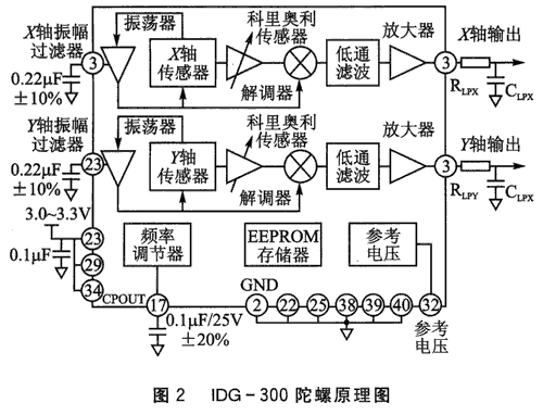

陀螺仪用来测量载体的运动角速度。本设计中选用InvenSense公司生产的IDG- 300双轴陀螺,其精度稳定在±3°/s以内需要200 ms。该器件采用3.0~3.3 V供电;测量偏航角速度的范围是±500°/s,灵敏度为2 mV/(rad·s-1),零位输出电压为1.5 V;通过外部电阻电容可分别设定测量角速度的范围、带宽及零位输出电压。其原理图如图2所示。
此陀螺未对内部温度和电压引起的波动进行补偿,在设计中要充分考虑。可从两个方面来弥补其不足:①在电路板布局设计时,陀螺和加速度计芯片要尽量远离电路板上电源、串口等发热和电压波动大的芯片;②在软件算法设计时,运用陀螺的温度漂移系数对其进行修正。

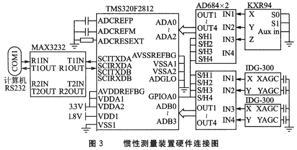

DSP采用TI公司发布的C2000系列32位定点信号处理器TMS320F2812。其整合了高性能的DSP内核、128 KB的片上Flash存储器、16路12位A/D转换器以及SCI串行通信接口。传感器单元所测得的模拟量经集成在DSP片上的A/D转换器采集写入片上 Flash。所有信息在通过DSP的捷联惯导处理后得到被测目标的位置信息。最终结果通过RS232直接发送至上位机,并显示输出。
在系统的构建中使用了2个IDG-300型陀螺仪,其中一个轴向的角度测量可以作为冗余设计。又因算法要求对加速度计和陀螺模拟信号的采集严格控制在同一时刻,故选用了2片AD684采样保持放大器。AD684的每个采样通道可以在1 μs内完成采样,而信号的损失率不高于0.01μV/μs,且拥有很好的线性度和交流特性。AD684的控制信号为S/Hn,将此引脚拉低则进行采样保持。系统将2片AD684的S/Hn信号连接到DSP的1个I/O引脚上,这样可将所有采集信号采样保持,为DSP采集做好准备。图3是惯性测量装置的硬件连接图。
DSP外设部分采用3.3 V供电,故其SCI引脚的信号特性为TTL电平。在实际使用时通常需要将TTL电平转换为RS232电平。系统中选用MAX3232将DSP的SCI接口信号转换成计算机的RS232信号进行通信。这是因为RS232的工作范围是-15~+15 V。如此宽的范围即使存在电压衰减,传输信号也可以被可靠地识别;而一般情况下传输线路越长,衰减就越严重。因此,在同等情况下RS232更能实现长距离传输。为了使装置实现远距离传输,同时考虑到RS232接口的通用性,本系统选择MAX3232用于与上位计算机通信。

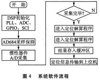

本系统在DSP复位以后,首先进行芯片的初始化,配置PLL、ADC、GPIO、SCI等各个功能模块,之后对AD684等外设进行配置;当AD684完成加速度计和陀螺仪的信号采集后,进入定位解算程序,将结果存入缓冲区;最后向上位机输出定位信息。系统软件流程如图4所示。

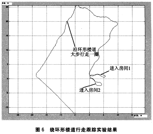

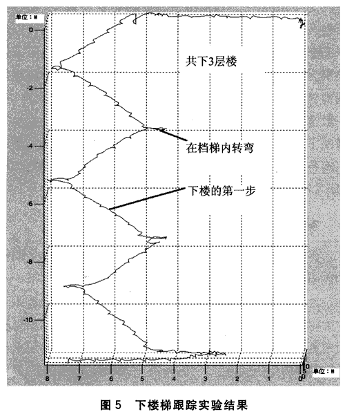

在实验室条件下,将微型惯性测量装置捆绑到人的腿部,分别进行了被测人员下楼梯和绕环形楼道行走的跟踪实验。实验结果证明,该装置能正确跟踪被测人员的每一步行踪,且效果良好。图5和图6为两种情况下该装置输出的被测人员的移动轨迹。
