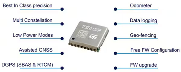

原始 GNSS 数据只能提供有限的定位精度。有一些工具可以改善定位估计值,包括差分全球定位系统 (DGPS) 服务,该服务向船载 GPS 导航设备提供校正信号。DGPS 使用海上无线电技术委员会 (RTCM) 协议来提供增强的定位数据。此外,星基增强系统 (SBAS) 可用来提高位置信息的精度,这包括美国广域增强系统 (WAAS)、欧洲地球静止轨道导航重叠系统 (EGNOS)、亚洲多功能卫星增强系统 (MSAS) 以及印度的区域 SBAS,即 GPS 辅助静地轨道增强导航 (GAGAN)(图 1)。
图 1:TESEO LIV3F 多星系 GNSS 接收器包括一套工具,例如 DGPS、SBAS 和 RTCM(左下),以实现高精度定位解决方案。(图片来源:STMicroelectronics)

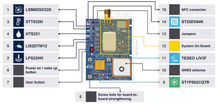

还包括一系列用于状态监测的传感器(图 4):
· STTS22HTR – 数字温度传感器,工作温度范围为 -40°C 至 +125°C,在 -10°C 至 +60°C 范围内最大精度为 ±0.5°C,提供 16 位温度数据输出。校准支持 NIST 溯源,器件 100% 通过测试和验证,测试和验证所用设备根据 IATF 16949:2016 标准进行校准。
· LPS22HHTR – MEMS 压阻式绝对压力传感器,用作
数字输出气压计,可测量 260 至 1260 hPa 的绝对压力。其绝对压力精度为 0.5 hPa,压力传感器噪声低至 0.65 Pa,提供 24 位压力数据输出。
· HTS221TR – 相对湿度和温度传感器。其可以测量 0 到 100% 的 rH,灵敏度为 0.004% rH/最低有效位 (LSB),在 20% 到 +80% rH 范围内湿度精度为 ±3.5% rH,在 +15°C 到 +40°C 范围内温度精度为 ±0.5°C。
· LIS2DTW12TR – MEMS 三轴线性加速度计和温度传感器,提供用户可选的 ±2g/±4g/±8g/±16g 满量程,可测量加速度,输出数据率为 1.6 Hz 至 1600 Hz。
· LSM6DSO32XTR – IMU 模块,含有一个始终开启的 32 g 3D 数字加速度计和一个 3D 数字陀螺仪,范围为 ±4/±8/±16/±32g 满量程,角度范围为 ±125/±250/±500/±1000/±2000 度/秒 (dps) 满量程。
图 4:STEVAL-ASTRA1B 的主板包括全套传感器(左)、系统板(黄框)和 GNSS 连接元件(右下方的 TESEO LIV3F 和天线)。(图片来源:STMicroelectronics)

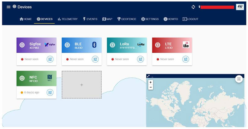

· DSH-ASSETRACKING 仪表盘是一款由 Amazon Web Services (AWS) 支持的云应用,提供了一个直观的界面,针对收集、可视化和分析来自 GNSS 定位服务及运动和环境传感器的数据进行了优化。该仪表盘可以绘制实时或历史位置数据和传感器值,并可监测环境条件和事件(图 5)。
图 5:DSH-ASSETRACKING 仪表盘是一款 AWS 支持的资产跟踪云应用。(图片来源:STMicroelectronics)
