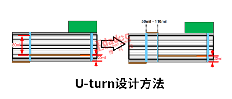

没办法,这个问题估计只有SI出身的高速先生能够给你答案了。当然,高速先生通过仿真可以告诉你如果不背钻和背钻这两种情况下的SI性能。但是高速先生还准备了另外一个更为折中的选择方案,就是不背钻的情况下也能改善性能的做法!当然这并不是我们高速先生发明的设计哈,是行业内一家龙头公司的专利。可以看到,这是一个非常巧妙的方法,本来一个换层过孔会导致很长的stub(下图的80mil),通过在表层再转一次过孔,就变成了20mil的短stub,当然代价就是多了一个过孔。但是达到的目的是走线层不需要发生变化,更重要的是不再需要因为长stub而需要背钻的工艺了。

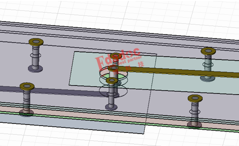

当然,本系列的话题是通过仿真来分享SI的理论,上面的理论说的差不多了,那我们继续利用我们的3D软件去建一个U-turn的case,来仿真对比下这个方法的性能。

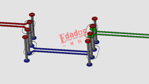

我们分别建立三个用作对比的3D模型,分别如下:
1,原始的没有U-turn设计也没有背钻的case,过孔stub为80mil。
2,原始的没有U-turn设计,但是进行背钻的case:
3,U-turn的设计case:

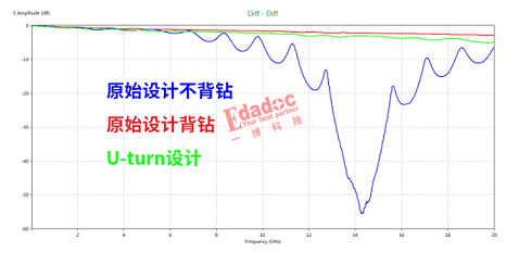

在保证整体走线长度相同的情况下,我们通过3D精确仿真来看看三种case下的无源损耗结果,从频域的损耗曲线来看,首先就能找到性能非常差的一根曲线,也就是原始设计不背钻的曲线,它在14GHz左右的时候有非常巨大的谐振点,在这个频点上,基本上和开路就没什么区别了。
然后我们重点来看背钻和U-turn的效果,从我们把频段缩小到10GHz的范围去看,发现U-turn的损耗的确会比直接背钻的case要差一点,但是仅仅是差一点点,对比不背钻的还是好了非常多!

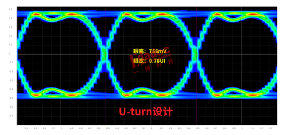

我们分别对三个case的链路发送一个12.5Gbps速率的随机码,然后经过链路后我们去看接收端的眼图,从眼图的指标上去看看它们在时域上的差距!
好,唰的一声,我们就把三个case的眼图结果仿真出来了,从眼图的结果对比来看,不背钻的情况的确眼图的结果差,不仅是眼高差了一截,还有眼宽也差。而对比背钻和U-turn的结果,发现两者仅仅是眼高上有微小的差异,眼宽指标几乎相同。
