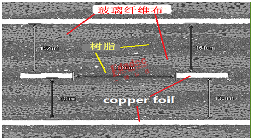

大家肯定或多或少听过不同类型的PP,例如1080,2116,3313,7628等。但是不知道它们具体有什么区别,这里高速先生给大家稍微深入的普及下哈。下图的PCB切片就可以看到,PCB介质(无论是core还是PP片)都是由两部分组成的,包括了玻璃纤维布和树脂。其中玻璃纤维布就像骨架,起增加强度和支持的作用,树脂就像胶水,起到粘合的效果。

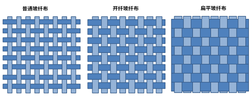

然后我们说的PP的类型,其实是指玻纤布的类型,树脂都是一样的。玻纤布其实和我们大家穿的衣服类似,纤维都是纵横轴(又叫经纬线)编织而成的,但构成线的粗细疏密不一样,所以布有厚薄、疏密之分。如有些防水防风布,编织非常密且薄,还有一些毛线洞洞装,厚但是会有洞,透风,玻纤布其实是一样的结构。
玻纤根据不同的加工方式,有普通玻纤,开纤布和平织布等,最终的效果是疏密厚薄有差异,我们看到的就是开窗的大小差异较大,如下图所示。

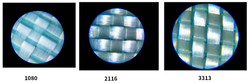

然后根据单位长度有不同数量玻纤束的编织方式,就形成了窗口大小不同的玻纤布类型,下图是高速先生在“自制”的显微镜下在实物板上看到的不同玻纤布的图像:

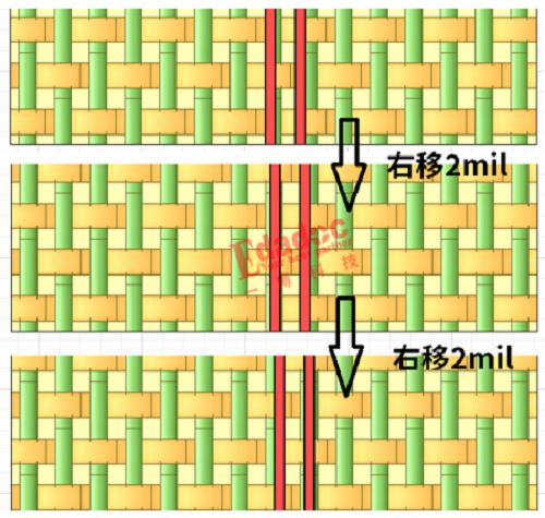

那到底走线在PP上的不同位置会对阻抗有多大差异呢?其实这个事情从仿真和测试都很难用数据去量化,因为走线在哪个位置本来就是一件随机的事情,因此很难得到具体阻抗偏差的范围,高速先生尝试在cadence的3D仿真软件中按照IPC协会对玻纤布的详细规格建出一个3D的玻纤布模型,建的是比较差的1080PP模型,如下所示:
从模型上可以看到,1080的PP玻纤布的开窗是比较大的,我们在上面建了一对理想情况下接近100欧姆的差分线,然后我们通过扫描它在PP上的不同位置仿真得到各自的阻抗,按照走线往右移动每隔2mil的情况进行扫描,大概仿真6个case,如下所示:
然后设置好频率范围等参数就开始仿真3D仿真了。大家是不是很期待仿真出来的阻抗到底有没有差异呢?别急嘛,高速先生先给大家一些心理的准备,上面说到玻纤效应对阻抗的影响主要是因为走线可能会落到空窗上,也可能会落在玻纤布上,由于两者介电常数有差异,因此表现出来的阻抗肯定就有差异了,所以仿真出来的阻抗肯定是会有差异的!
这个仿真看起来模型好像很简单,但是其实仿真时间是很长的,因为玻纤布的结构还是比较复杂,高速先生用了最近刚配置的高端服务器也需要扫描快2天时间才把6种case的结果仿真出来,所以让大家等待一下下应该也不过分哈~~~
仿真结果出来了,我们把不同位置的6个case的阻抗仿真结果摆在一起,发现阻抗的偏差还是比较大的,这6个case的阻抗最高的在105欧姆,最低的是97欧姆,如果以中值101欧姆来算误差的值,那这个1080PP上的走线的阻抗仿真误差就已经有4%了!这里再多说两句就是,6个case的结果并不是按照往右移动走线的顺序依次排列的,移动2mil不一定就比移动4mil要高,在PP上不同位置的阻抗要根据具体走线落到更多是玻纤布还是空窗上来决定。
