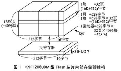

2 Flash存储器的内部结构
K9F1208UOM型Flash芯片内部存储器结构如图1所示。
典型的NAND Flash由4 096块组成,每一个块包含32页,而每页是512+16=528字节。对于一个页,0~511字节为主存储区,即通常所说的用户可设定地址区,用来存储数据;512~527共16字节为扩展存储区,用来存储页的信息。扩展区的16字节用于描述主存储区的512字节。而对于坏块,也仅仅是将这16字节的第 6字节设置为不等于0xff,来标示坏块。
在NANDFlash使用过程中可能会出现这样的问题:产生坏块或坏页、由此引发的数据丢失、对一些扇区或块的过分磨损导致NANDFlash 寿命缩短等。为了能更好地使用NAND Flash,在其损坏时使损失最小化,需要一种方法,使用相同的地址可以屏蔽掉坏了的块,而指针指向好块。即使第一块坏了,还可以使用O地址去操作一个好块。

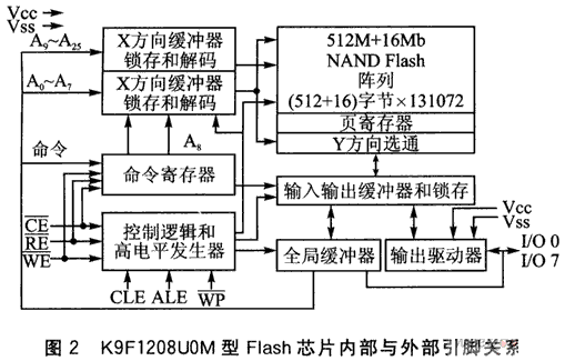

3 Flash存储器的读取方法
K9F11208UOM型Flash芯片内部与外部引脚关系如图2所示。对于每一个块的访问,都需要一个固定的物理地址,基于这个固定的物理地址来操作Flash存储器,在对块进行操作的时候,一个块地址对应一个块,如果这个块坏了,那么这个地址的存在就没有意义了。就像ARM芯片在引导的时候,需要复制Flash的前4 KB的数据,这样需要固定块的数据。如果这个块坏了,系统将无法引导。
下面通过地址重映射的方法,即在Flash固件里面加入一个地址重映射的区域来解决这一问题。

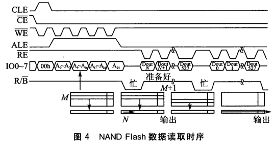

很明显,在数据读取的时候增加了一步地址重映射的计算。这样使整体性能会略微下降。下面分析一下加入地址重映射之后的性能影响(这里仅仅分析数据的读取性能,因为对Flash操作最多的是数据的读取,用户使用时也是读取最多)。
地址重映射是根据输入的地址计算操作地址的。从图4可以看出,地址重映射的计算是加在地址A25输入之后的,因其在内部操作,延时相对很小。而这个地址重映射在整个块操作之中只操作一次,且其使用时间很短,故在这里可以忽略不计,其对数据的读取操作基本没有影响。
加入地址重映射之后,坏块全部集中到了整个Flash设备的最后。也就是说,即使这个Flash中有1024个块坏了,仍然可以当其为一个32 MB的Flash来使用,即其有效块为第0~1 023块;不像前面所描述的那样,就算只有第一个块坏了,这个Flash也就报废了。经过加入地址重映射之后的Flash,即使就剩下一块没有损坏的块了,这个Flash仍然可以作为引导系统使用。
