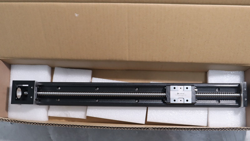

同步带模组的本质是将电机的转动转化为滑块的直线运动,高质量的同步带模组运行几乎是没有噪音的,如果你的同步带模组在运行时,突然听到明显的噪音,那么就必须要检查模组,看看是什么造成了噪音。一般来说,出现噪音有一下几种情况:
1、检查滑块,检查滑块的松紧度,也可以拆下滑块,观察滑块内部的螺钉和小滑轮是否有问题,如果有问题,则需要更换。
2、看外观,检查铝型材是否有划痕或锈迹,在模组运行过程中,明显的划痕和锈蚀会引起明显的噪音,这些模组都是不合格的,需要更换。
