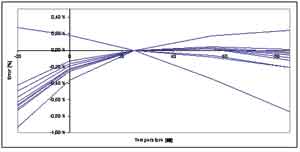

带隙基准源中的电流级存在一定的生产差异(production variation),使得25℃时的基准额定值、曲率形状和曲线最平坦部分的位置都会发生各种变化,因此需要进行工厂校准,以尽量减小这种变化的影响,图3所示为一个未校准基准源带来的变化实例。在-20~+85℃的温度范围内,最高差异为-0.9~0.20%。而图3则显示有两个离群点的曲线跟大多数其他器件的曲线有相当大的差异。

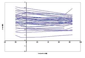

为了在各种温度变化下获得更好的性能,爱特梅尔增加了一个额外的基准电压校准机制,用以调节带隙基准源的温度系数。这个校准步骤将调节曲率的形状和位置,并显著改善随温度变化的稳定性,如图4所示,在-20~+85℃温度范围内的最大变化是0.5%。注意第二个校准步骤可以检测和显示出具有截然不同的曲线形状的离群点。

当电池达到完全放电或完全充电状态时,电压测量便会决定什么时候关断应用或停止对电池充电。因为最大和最小电池电压的安全考量都是不能打折扣的,故须内置一个保护带(guard band),以确保所有情况下都能安全工作。电压测量精度越高,需要的保护带便越小,实际电池容量的利用率也会越高。在给定的电压和温度下,电压测量可被校准,而该条件下的电压测量误差将极小。当考虑到温度偏移时,测量误差的主要来源是基准电压漂移。图5显示了使用标准基准电压相比曲率补偿基准电压所带来的不确定性。如图5所示,曲率补偿可显著提高精度。

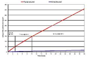

图6所示为32小时内,一个10Ah电池的放电周期,分别是3h/1.5A,7h/0.6A,以及22h/60mA。温度变化为±10℃,使用的是5mΩ的感测电阻。采用带普通校准方法的标准BMU,电荷积聚中的误差大于400mAh,在这个例子中相当于10Ah电池的4%以上。爱特梅尔的解决方案由于采用了整合有专有校准方法的灵活模拟设计,能够大大提高精度。基于这些改进,误差可被降至20mAh以下,相当于0.2%。
