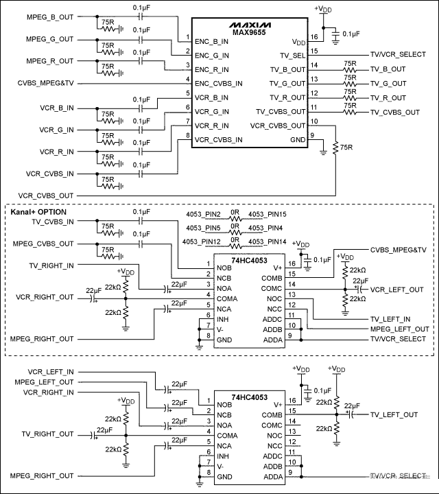

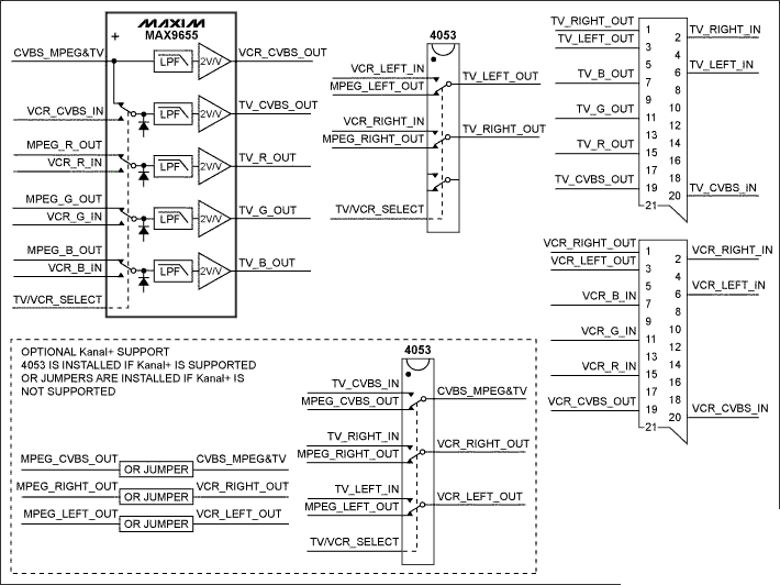

图1展示了基本应用框图。MAX9655与简单的4053型模拟多路复用器一起使用,构成双SCART机顶盒的音频/视频切换电路,图2给出了相应的原理框图。

来自MPEG解码器和VCR SCART的CVBS和RGB信号通过交流耦合送入MAX9655的输入端。根据由软件控制的TV/VCR_SELECT引脚,MAX9655选择一组视频信号送入TV SCART。当TV/VCR_SELECT引脚为低电平时,选择MPEG解码器的CVBS和RGB输出,经过滤波和2V/V固定增益放大后,发送到TV SCART;当TV/VCR_SELECT控制引脚为高电平时,选择来自VCR SCART的CVBS和RGB信号,经过滤波放大,发送到TV SCART。
4053模拟多路复用器用于选择相应的音频信号。把MPEG解码器的音频输出与来自VCR SCART的音频信号连接到4053模拟多路复用器。当TV/VCR_SELECT控制引脚为低电平时,MPEG解码器的音频输出送至TV SCART;当该控制引脚为高电平时,来自VCR SCART的音频信号送入TV SCART。4053模拟多路复用器必须由适当的VCC供电,以便通过2VRMS的音频信号。在模拟开关前/后,输入音频信号需要偏置到适当电平,以无失真地通过音频信号的负电压部分。经过开关切换的音频信号送入TV SCART之前必须采用交流耦合。
MPEG解码器输出的CVBS和音频信号始终发送到VCR SCART,不处理来自TV SCART的CVBS和音频信号。图1的设计在基本双SCART机顶盒中很好地运行。MAX9655处理视频信号所需的切换、滤波和放大,4053模拟多路复用器则作为音频开关。4053 IC的1路模拟开关没有使用,可以用作其他功能,例如,切换第8和第16引脚的信号。当机顶盒进入或退出待机模式时,TV/VCR_SELECT控制引脚的状态将发生改变。

图3所示电路通过增加虚线框内电路,提供Kanal+支持。图4给出了相应的电路框图。
图3 在图1的设计中增加第二个4053多路复用器
图4 图3中支持Kanal+双SCART开关的电路原理图
为提供Kanal+支持,需要使用第二片4053多路复用器。图3中,第二片4053(底部)中的1路模拟开关用于选择MPEG解码器的 CVBS输出和来自TV SCART的CVBS输入。这个开关输出在图2中标记为CVBS_MPEG&TV,作用到MAX9655的输入端,第4引脚。机顶盒不在待机模式时,TV/VCR_SELECT引脚置为低电平。这时,4053可以选择MPEG_CVBS_OUT,并把该信号送入MAX9655。由于TV /VCR_SELECT为低电平,MAX9655同样选择该信号,并经过滤波放大后将其发送到TV SCART和VCR SCART。结果是将MPEG解码器输出的CVBS和RGB视频信号同时送到TV SCART和VCR SCART——这也正是机顶盒正常工作所要求的结果。
当机顶盒处于待机模式时,TV/VCR_SELECT置为高电平。该模式下,下方的4053选择TV_CVBS_IN并将其送入 MAX9655。由于TV/VCR_SELECT置为高电平,TV_CVBS_IN只能送入VCR_CVBS_OUT;TV_CVBS_OUT连接到 VCR_CVBS_IN,这也正是Kanal+所要求的。
