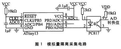

模拟量隔离采集电路如图1所示。ATtiny13有2路10位ADC可控选择,本设计中只使用了1路ADC。光耦PC817用于传输A/D转换值。CLKI代表从外部引入的时钟源。
