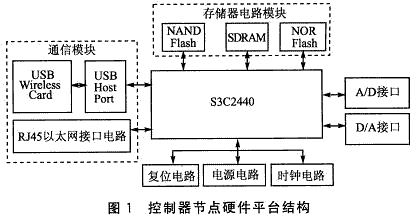

控制器节点是嵌入式网络化测控系统的中心。在测控系统中,主控制器承担着控制算法的实现和数据采集两大任务,这要求控制器节点的硬件平台有更强的计算能力,以及更好的网络性能。本文中控制器的硬件平台采用三星公司的S3C2440,外围设备主要有RAM、Flash等。控制器的硬件平台结构如图 1所示。
(1)S3C2440处理器简介
本系统采用三星公司的16/32位RISC微处理器S3C2440AL 作为控制器核心。S3C2440AL的一大特点是其核心处理器(CPU)采用16/32位ARM920T的RISC微处理器。ARM920T实现了 MMU、AMBA BUS和Har-vard高速缓冲体系结构。系统资源和外围接口丰富,包括电源管理器、外部存储器控制器、4通道DMA、3通道UART、8路10位ADC和 GPIO等。
(2)外围电路简介
控制器外围电路主要由存储器电路模块、通信模块以及JTAG调试电路等构成。其中存储器电路模块采用2片HY57V561620FTP芯片作为外扩SDRAM;采用1片SST39VF1601(2 MB)芯片作为NOR Flash,用于存放bootloader程序;采用1片K9F1208芯片(64 MB)作为NAND Flash,用于存放操作系统以及文件系统。在通信模块中采用DM9000网卡芯片和网络变压器HR911103A,以实现以太网接口的设计;同时设计了 USBhost接口电路,为下一步实现WLAN通信提供接口。A/D和D/A接口电路实现数据的采集和控制信号的发出。

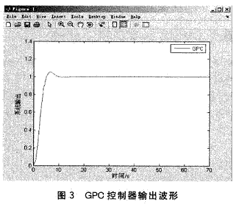

从图3可以看出,在伴有随机扰动的二价系统中,基于GPC算法的控制器的超调量和调节时间都比较小,且上升时间快,表现出良好的动态性能和鲁棒性。这和GPC算法多步预测、滚动优化的特点是分不开的。
