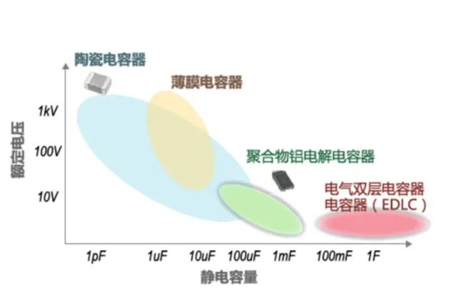

但凡名称前被冠以“超级”二字,必有其“任性”之处。 “超级”电容,主要是因为它的高能量密度特点,与传统的电解电容相比,其容量高出几个量级。
超级电容(EDLC:双电层电容器)是指像陶瓷电容器和电解电容器一样没有电介质的电容器。
与其他电容器相比时超级电容的定位就显现出来了。超级电容的容量达到了从数百mF到1F,比其他电容器的容量要高。
图一 超级电容规格
图二 超级电容与其他电容器的比较

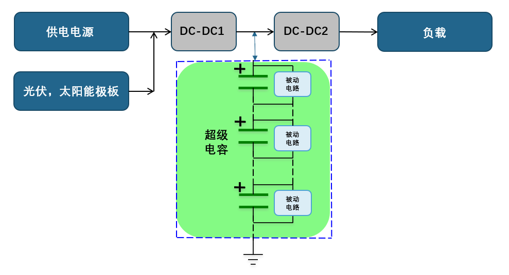

    超级电容的优势在于其充放电次数显著多于传统铅酸电池,同时能够更迅速地吸收能量而不减少其预期寿命。这些特点还使超级电容对工业后备电源系统、快速充电无绳电动工具和远程传感器具有吸引力,因为对这些应用来说,频繁更换电池是不切实际的。
图三 超级电容应用示意框图
     多系统配置都使用超级电容组作为后备能量存储组件。

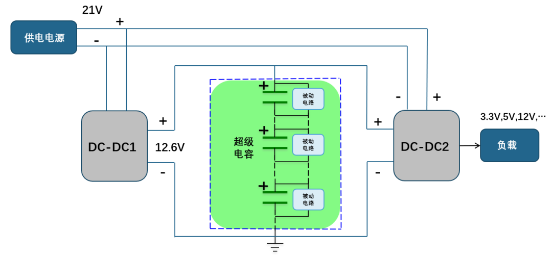

图四所示采用超级电容的供电系统应用框图,其中的负载是需要稳定电压(3.3V、5V、12V等)的器件。21V主电源为正常工作的DC-DC2供电,同时通过DC-DC1为超级电容组充电,使其电压达到12.6V。当主电源断开时,超级电容组向DC-DC2供电,以维持负载的连续运行。
图四 采用超级电容的供电系统应用框图

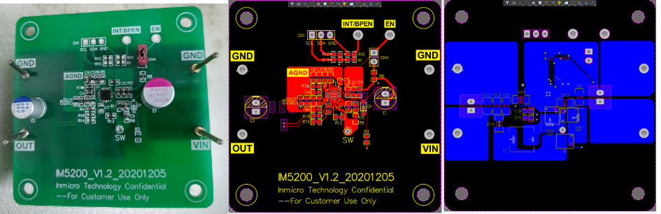

IM5200驱动外置NMOS,提供高效大电流大功率输出;针对超级电容可提供16A输出大电流充电,电路应用图;
IM5200 DEMO测试电路板及PCB示意图:

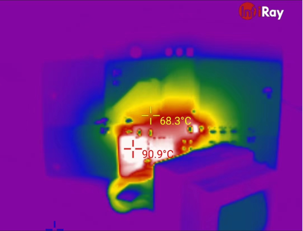

IM5200 超级电容组充电,输入电压21.5V to 12.6V/16A充电温升;MOS最高温:90.9℃  (可以选择更大封装、更低阻抗MOS获得更低温)
