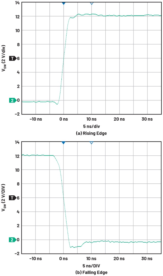

比较LT8638S 400kHz电路和LT8638S 2MHz电路,可以看出,400kHz电路的电感大小是2MHz电感的2.5倍,400kHz电路的输出电容的大小是2MHz输出电容的3倍。所以,对于非常关注尺寸大小和成本的应用,2MHz开关频率更为合适。阻碍电源设计工程师使用2MHz(开关频率)的主要问题是效率和热性能,因为在高开关频率下,开关损耗会显著增大。LT8638S使用快速开关边沿来尽可能降低开关损耗,以缓解这些问题,如图3所示。如图2所示,在开关频率为2MHz,输出功率为50W时,LT8638S的温度仅上升60°C。在10A负载下,2MHz和400kHz开关频率之间的效率差异在1.5%以内。
图3.输入为12V,负载为10A时,LT8638S的开关边沿

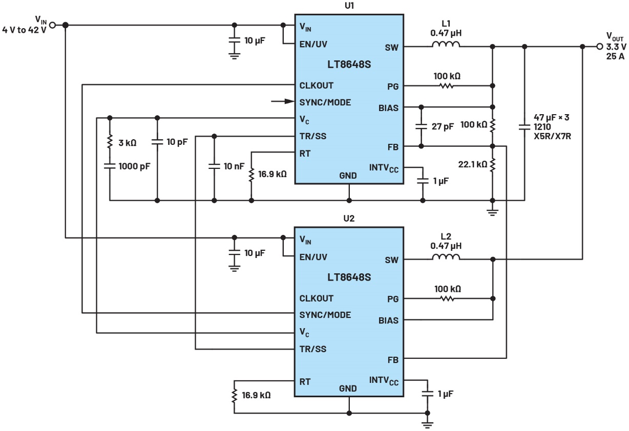

图6显示并行使用两个LT8648S器件的3.3V/25A, 2MHz电路的原理图。这两个LT8648S稳压器有共同的输入和输出。EN/UV和SS引脚连接,确保两个稳压器能按照相同的压摆率同时启动。LT8648S使用峰值电流模式控制,使得误差放大器输出VC电压与负载电流相关。通过连接VC和FB引脚,这两个并行的LT8648S无需使用外部电路,即可实现不错的电流平衡。U1 LT8648S的CLKOUT引脚连接至U2 LT8648S的SYNC/MODE引脚。连接之后,两个LT8648S稳压器实现同步,且支持180°相移。
图6.并行使用两个LT8648S的2MHz 3.3V/25A应用
图7所示图6电路的效率和温度上升情况。U1和U2的温度几乎相同,表示该并行应用实现了不错的电流均衡。高开关频率和外部补偿支持实现快速瞬态响应。图8显示图6所示的电路的负载瞬态响应。
