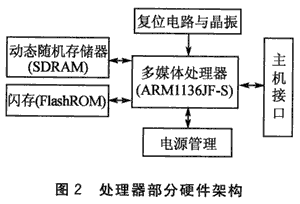

处理器部分的硬件架构如图2所示,由嵌入式处理器ARM1136JF-S(主频532 MHz)、SDRAM(128 MB)、Flash ROM(128 MB)、复位电路与晶振、电源管理以及主机接口部分组成。多媒体处理器ARM1136JF-S的主要功能是用于系统中数据传输的控制。
ARM1136JF-S是ARM公司推出的一款高性能、低功耗的多媒体处理器。它最大的优势在于该CPU具有多媒体硬件加速器的特征,多媒体处理采用内嵌的信号处理硬件功能加速和精简指令运算编程来实现,既能实现高速信号处理计算又能大大降低CPU功耗,以较低CPU主频来实现高速的图像/语音编解码处理,不仅实现了高处理性能和低处理功耗的统一,同时保证了系统功能和性能在软件上的可升级和可拓展性。

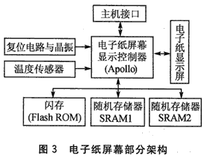

电子纸驱动部分的硬件架构如图3所示。电子纸屏幕显示控制器Apolio根据温度传感器的数据来查询Flash ROM中的查询表,决定是选择从SRAM1或SRAM2中输出数据到电子纸显示屏中。
显示控制器Apollo芯片是一种TFT(Thin FilmTransistor,薄膜晶体管)主动矩阵电脉显示的显示控制器,是电脉显示屏参考系统电子设计的一部分。Apollo芯片适合800×600 像素,支持1位和2位显示。屏幕高宽比(aspect ratio)为4:3,同时驱动源极驱动和栅极驱动,支持8位并行异步数据总线接口,使用外部SRAM来存储显示的数据。它用一个外部查询表(Look- Up-Table)来选择显示的图像,此查询表存储在Flash ROM中。
