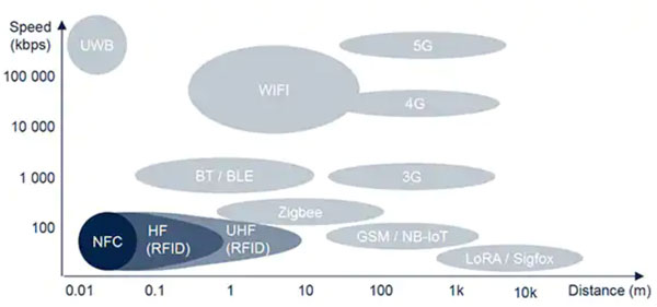

近场通讯 (NFC) 标签是高频 RFID 的一个子集。所有 NFC 标签都在高频段工作,但并非所有高频段的标签都使用 NFC 协议(图 1)。NFC 标签的传输距离一般限定为几厘米,而其他高频标签的设计可以传输 30 cm。此外,NFC 标签的工作频率规定为 13.56 MHz。虽然所有的 RFID 标签频率都用于物流应用,但超高频 RFID 标签有时被称为“供应链”标签,因为它们结合了更大的读取范围、更快的读取速率,以及针对物流应用的优化数据格式。
图 1:NFC 标签是低频 RFID 技术的一个子集,其工作频率通常为 125 kHz。(图片来源:STMicroelectronics)

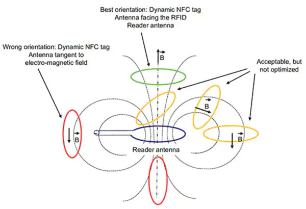

ISO/IEC 14443和ISO/IEC 15693 标准确保了具有 NFC 功能的设备之间互操作性。NFC 的操作基于电感耦合,对天线方向很敏感(图 2)。NFC 设备可以是一个由另一个 NFC 设备产生的射频场供电的无源设计,也可以是一个含电池电源的半无源设计。由于其传输距离短,因此 NFC 标签本身就更安全。此外,NFC 标签必须每次只读取一个标签,而如超高频标签等其他 RFID 技术则支持同时读取大量标签。相比其他低频 RFID 技术,NFC 标签可以存储和传输更多的信息,因其提高了在物流应用中的利用率。动态 NFC RFID 标签是一种双接口、快速传输、能量收集标签,具有可配置中断、射频管理和低功率工作模式。
图 2:为了实现 NFC 设备所需的电感耦合,需要将天线置于适当的方向上。(图片来源:STMicroelectronics)

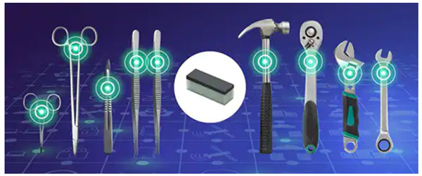

Murata 的 LXTBKZMCMG-010 金属上 UHF RAIN RFID 标签专为手术器械和工具而设计,利用金属表面作为增强天线,将读取范围扩大到 150 cm。LXTBKZMCMG-010 在整个 UHF 频段工作,大小仅为 6.0 x 2.0 x 2.3 mm,工作温度范围为 -40 至 +85℃。该标签符合 EPC global Gen2 (v2) 和 RAIN RFID 协议。
美国法规要求在每个手术工具上放置一个唯一的器械标识 (UDI)。与 EPC 一样,UDI 法规旨在规范医疗设备的安全使用和存放。UDI 系统适用于许多种医疗设备,但对手术器械尤其重要,因为手术时器械准备不当会带来很大风险。预计欧洲将来也会要求在手术工具上设置 UDI。除了与手术工具有关的物流挑战外,手术工具的设置也很耗时,而且容易出错,即使是有经验的人也不例外。
图 5:手术器械和工具的金属表面被 Murata 的 LXTBKZMCMG-010 金属上超高频 RAIN RFID 标签用作增强天线,以扩大读取范围。(图片来源:Murata)

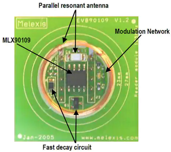

可以从 LF RFID 收发器中获益的物流解决方案可采用 Melexis 的 MLX90109 单芯片 125 kHz RFID 收发器。MLX90109 器件高度灵活,同时实现了最低的系统成本和功耗。阅读器的载波频率和振荡器频率由作为并联谐振电路的外部线圈和电容来确定的,因此不需要外置振荡器,从而防止完美天线调谐的零调制效应。非解码应答器信号通过单线接口传输,从而实施简单。我们可选择的是,MLX90109 可以对应答器信号进行片上解码,并通过 2 线接口与时钟和数据共享解码信号。MLKX90109 的特点包括:
· 高度集成的解决方案,采用 SO8 封装
· 不需要外部石英基准;只有两个电阻以及天线
· 片上解码支持易用性和快速系统设计
· 时钟和开漏数据输出可实现 2 线制串行通信
Melexis 的 EVB90109 用于评估 MLX90109 IC 的性能(图 6)。它还能加速开发外形紧凑、经济实惠的 RFID 应用。MLX90109 评估板的所有引脚都位于双排直插式 (DIL) 插座上,方便与外部微控制器连接。EVB90109 可用于从应答器中读取数据,也可用于使用开/关式键控调制向应答器发送信息。在天线上并联的外部晶体管和二极管的“快速衰减”电路支持快速协议操作。
图 6:设计人员可以使用 EVB90109 评估板测量 MLX90109 集成电路的性能。(图片来源:Melexis)
