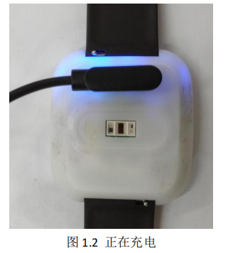

    1.2 实验现象
    充电时 D3 LED 灯会亮起如图 1.2 所示。

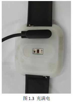

    当充满电时 D3 LED 灯会自动熄灭,如图 1.3 所示。
