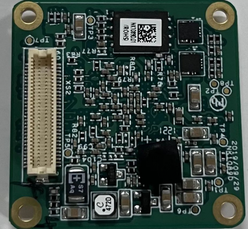

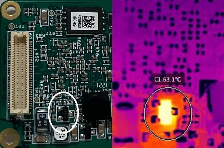

通过PC230红外热像仪,准确发现、定位该电路板故障位置
(3.5cmx3.5cm电路板,元器件温度已达到63.1℃)
具体来说,当元器件发生短路时,其通过电流更大,发热量上升,温度较正常范围更高,其在红外热像图中表现为明显温度异常;断路或者接触不良时,通过元器件的电流值几乎为零,此时,对应元器件的温度较正常工作时更低,也能够明显地显示在热像图中。
上图中,人眼无法看出电路板异常,但有了红外热像仪的帮助,可高效、直观地判断出电路板的故障位置,故障检出率更高,辅助工程师分析处置。

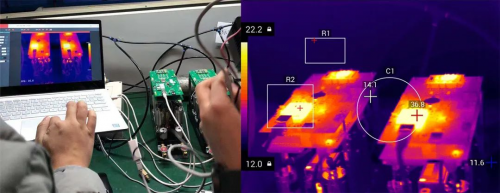

参与某仪器仪表公司PCBA整体温度检测
在研发制造和装配的不同阶段,工程师会对电路板进行多次测试检测。通过热像仪可获得电路板整体温度分布,定位热负荷区域,评估散热效果、热设计是否合理,用以优化元器件排列布局,从而达到平衡大功率器件热负载,降低电路的温升,减少器件及设备的故障率。

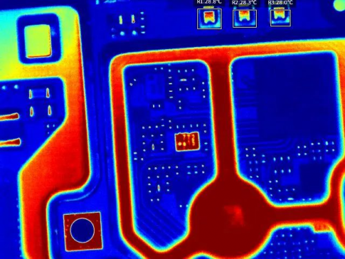

选配微距镜头,看见更微小的元器件温度
使用PC230+微距镜头拍摄PCBA
微小的元器件温度也清晰易见
近期,高德智感发布了一款256x192红外分辨率的PC230工具型红外热像仪,搭配微距镜头使用,可对0402电阻电容等微小的元器件进行温度检测,看见每个元器件温度情况,在PCBA行业应用优势显著,相比高端机型毫不逊色,千元级热像仪性价比极高。
