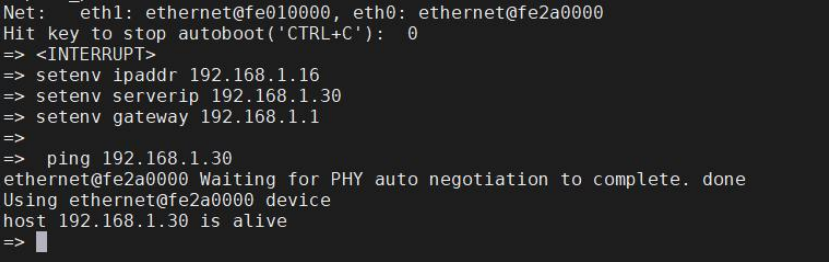

开发板 uboot 使用光盘资料中最新源码,Net:
eth1: ethernet@fe010000, eth0:
ethernet@fe2a0000,iTOP-3568 开发板有俩个网口,都支持 uboot 网络,作者选择使用 eth1,如下图所示:
首先,在 U-boot 中设置开发板 IP 为 192.168.1.16,ubuntu 服务器 IP 地址为 192.168.1.30,设置网关的
地址为 192.168.1.1,这里的地址要根据自己的实际情况进行设置,如下所示:
setenv ipaddr 192.168.1.16
setenv serverip 192.168.1.30
setenv gateway 192.168.1.1
然后,在 U-boot 中使用 ping 命令测试开发板与 NFS 服务器是否连通(出现“alive”就表示联通):
=> ping 192.168.1.30
