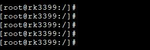

1. 首先启动 iTOP-3399 开发板,开发板里面烧写 Debian 系统,启动开发板如下图所示:
