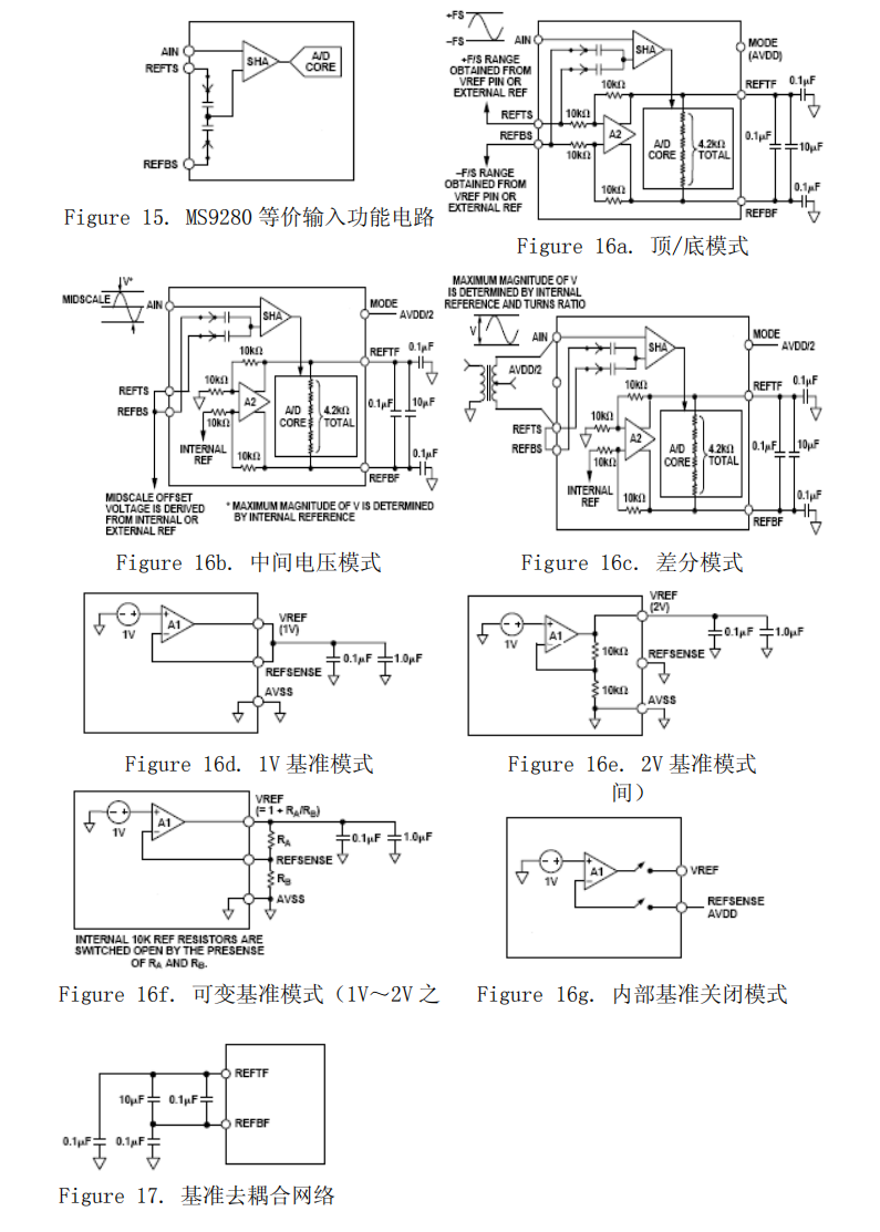

MS9280 适合多领域的图像视频、通信和仪表应用包括兼容 AD876-8 系列,可根据具体系统需要选择合适的工作模式进行性能优化。为实现系统的灵活性,内部开关可编程实现了不同的工作模式,内部的三个模块电压基准,电压缓冲、模拟输入可在不同开关模式下实现不同的选择,具体的实现形式和工作模式见表
模式说明图
AD876-8 工作模式
MS9280 可以通过引脚配置替代 AD876-8 系列;从而降低原来使用 AD876-8的系统的功耗。图 30 说明了 MS9280 替代 AD876-8 的引脚配置。通过 REFSENSE接地,MODE 引脚悬空,CLAMP 引脚接地,使用外部基准模式就可以替代原来的AD876-8
