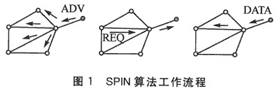

1.3 SPIN算法
SPIN(Sensor Protocol for Information via Negotia-tion)算法是一种以数据为中心的自适应路由算法。其目的是通过节点之间的协商,解决Flooding算法和Gossi-ping算法的内爆和重叠问题。SPIN算法有3种类型的消息,即ADC、REQ和DATA。ADC用于数据的广播,当某一个节点有数据可以共享时,可以用其进行数据信息广播。REQ用于请求发送数据,当某一个节点希望接收DATA数据包时,发送REQ数据包。DATA为传感器采集的数据包。在发送一个DATA数据包之前,一个传感器节点首先对外广播ADV数据包。如果某一个节点希望接收要传来的数据信息,则向发送ADV数据包的节点回复REQ数据包,因此,便建立起发送节点和接收节点的联系,发送节点便向接收节点发送DATA数据包。SPIN协议的工作流程如图1所示。

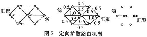

1.4 定向扩散算法
定向扩散(Direeted Diffusion)算法是一种基于查询的路由机制。整个过程可以分为兴趣扩散、梯度建立以及路径加强3个阶段。在兴趣扩散阶段,汇聚节点向传感器节点发送其想要获取的信息种类或内容。兴趣消息中含有任务类型、目标区域、数据发送速率、时间戳等参数。每个传感器节点在收到该信息后,将其保存在Cache 中。当整个信息要求传遍整个传感器网络后,便在传感器节点和汇聚节点之间建立起一个梯度场,梯度场的建立是根据成本最小化和能量自适应原则。一旦传感器节点收集到汇聚节点感兴趣的数据,就会根据建立的梯度场寻求最快路径进行数据传递。梯度场建立的过程如图2所示。

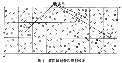

2.1 簇区域划分和级别设定
如图3所示,将粮库底面区域化,在各个区域内计算传感器节点密度,ρ=N/S。选取 3个密度最高的区域作为一级簇区域,其他区域为二级簇区域。在边界线外部确定整个网络的终极节点。设终极节点为O,选取的3个一级簇区域为A、B、C,终极节点到3个一级簇区域中心距离分别为dA、dB、dC,则终极节点位置满足min{dA+dB+dC}。

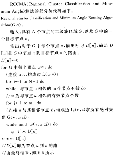

在二级簇区域内,选取一个到最近一级簇区域距离最短的节点作为该二级簇区域内的目标节点。利用最小夹角原则进行源节点到目标节点路由。具体步骤如下:
设节点1为该二级簇区域内选取的目标节点。节点8可向节点4通信,也可以向节点9通信。如果节点8、9都正常,则将节点8分别与节点4、节点9和节点1连接。以节点8与目标节点1的连线为终边,以节点8与其相邻的节点4、9连线为另一边,判断它们的绝对角大小。选取构成最小角的邻节点作为源节点的下一跳路由节点,图4中节点9构成的绝对夹角最小,故选择节点9作为源节点8的下一跳路由节点。其他节点及其路由类似。

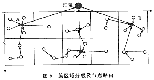

3.1 实验环境
实验采用30个能量相同的传感器节点分别分布在10个等面积区域内,A、B、C三个区域节点密度最高,都布置了5个节点,其他区域节点布置如图6所示。然后用一个终极节点和一级簇区域内节点通信,此终极节点能量和通信距离都比其他节点大。传感器节点采用nRF905射频芯片,ATmegal68单片机,供 3.3 V直流电(旧电池)。

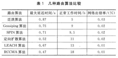

①先按本路由算法实现整个WSN的通信,记录最大通信延迟时间。然后,进行多次通信,消耗节点能量,直到网络瘫痪,记录网络工作时间。最后,减少或增加传感器节点,按本路由算法再次建立WSN路由,进行相同的测试。在多次测试中,记录网络出错率。
②采用上述几种典型的路由算法,按方法1进行同样的测试。部分参数对比如表1所列。
实验发现,本文提出的RCCMA路由算法在能量高效性、可扩展性、鲁棒性和快速收敛性方面都比文中提到的几种典型路由算法优越。
