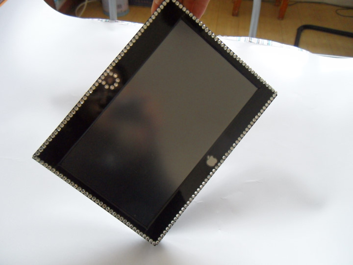

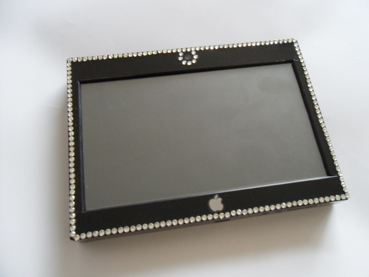

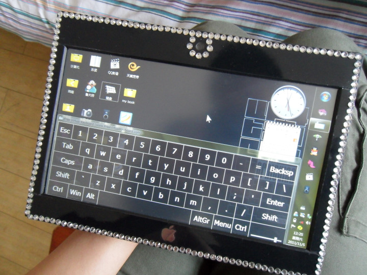

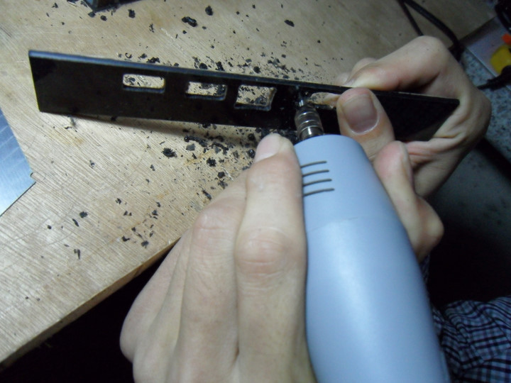

从这组热图中可以看出,这台平板电脑大小与上网本差不多,正面安装了内置摄像头,还有一个苹果的Logo,背面有一处内置扬声器。为了追求美观,电脑正反面的四周还镶满了亮闪闪的水钻,制作者还在背面用水钻贴了一棵四叶草图案。除了平板电脑的正反面“玉照”,组图还曝光了拆机、零件加工、组装等多种工艺,非常详备。
这组照片一出,立马被网友奉为“技术宅神帖”,并称“又贵重,又新潮,我们花了iPad价都买不来,真的iPad都逊色多了”。由于发贴人孙莎莎是女生,更是引来了网友无限佩服,甚至还有计算机专业的同学自叹不如:“伤害了计算机系的自尊心!”

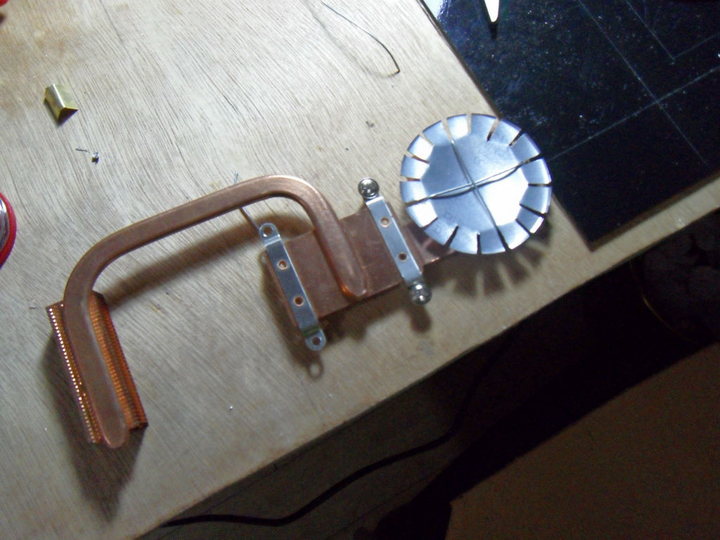

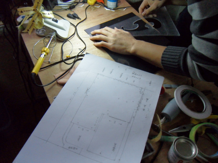

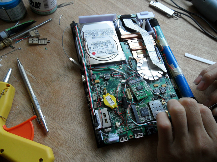

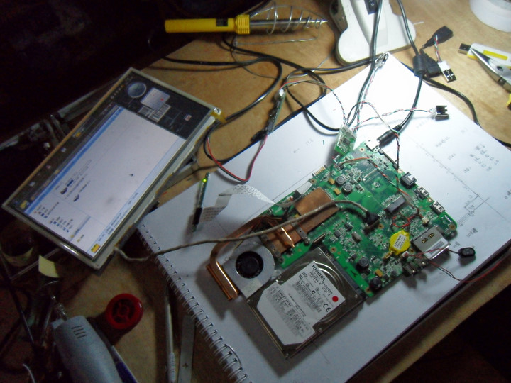

魏新龙虽然有少量图纸的帮助,但在实际操作中还是遇到了很大的困难。“这台平板电脑主要零部件来自二手市场淘来的废旧笔记本电脑,有些坏了的或者淘不到的零件就在网上买,如果还是不行,只能自己想办法用废旧材料DIY。”由于废旧电脑散热器的导热片已经消耗完了,而且铜片的散热效果差,魏新龙于是将王老吉的瓶底改造成了散热鳞片,并用一只筷子做支架,这部分DIY是魏新龙最得意的地方。
据魏新龙介绍,自从10月22日收到触摸屏零件开始,他用了10天时间就将这台平板笔记本组装完毕,“期间快递出了些问题,导致制作过程延后了几天,其实真正用于组装电脑的时间也就一周左右。”至于该平板电脑的成本,魏新龙称需700多元,如果加上螺丝刀、钳子、热熔胶等工具的话也就800元左右。

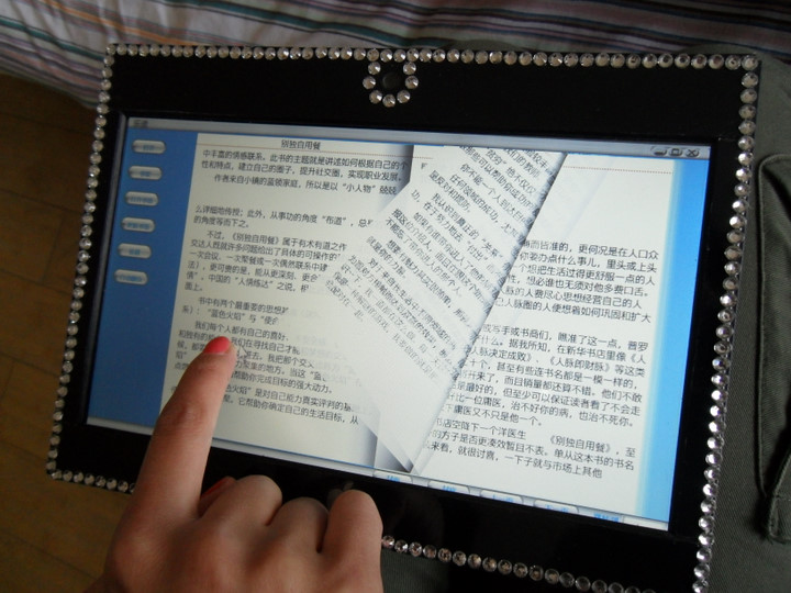

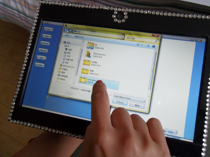

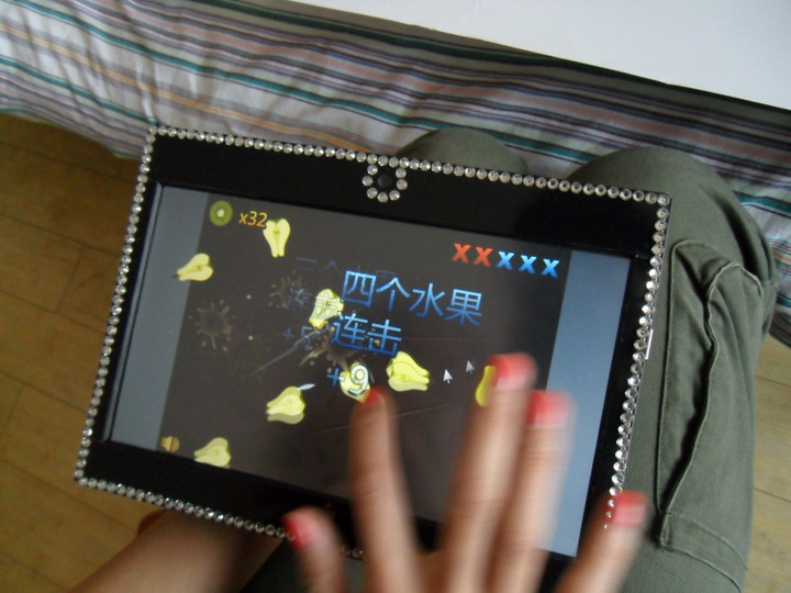

孙莎莎告诉记者,虽然男友是学艺术的,但是对理工科却有着独特的热爱。她对这台组装的平板电脑运行效果也很满意,看电子书、看电影和玩游戏都很顺畅。

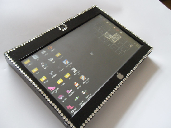

“CPU:Inte lAtom N270;内存:512MB;硬盘:40G;显卡:Intel GMA950;系统:Windows 7精简版;其它:屏幕键盘、摄像头、电阻式触摸屏、四个USB、一个外接显示器插口,一个网线插口、无线网卡、一个内存卡插口、耳机话筒插口,内置话筒、内置扬声器、三芯锂电池……”魏新龙对这台电脑配置如数家珍,据他介绍,这台电脑的配置与普通一台上网本类似,长约24厘米,宽为17.6厘米,厚度为2.5厘米,还配有10寸的电阻式触摸屏,重约1千克左右,续航时间还能达到2小时。

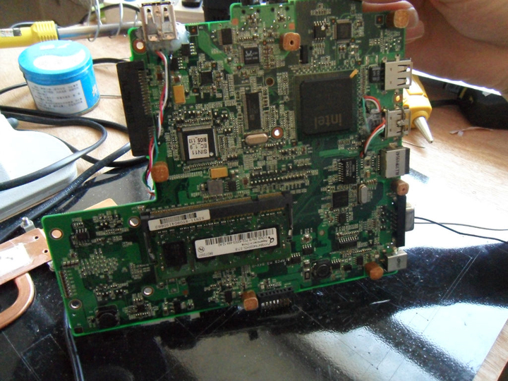

之前看过国外牛人各种硬件拆解,各种神器DIY,只觉得羡慕嫉妒恨。这一次终于是见识到国内DIYer爱好者的身影了,可喜可贺泣啊。不多说,看图吧。

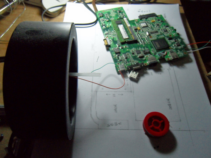

主板。。
筷子,有么有?
散热铜片和铝片的完美结合,吼吼

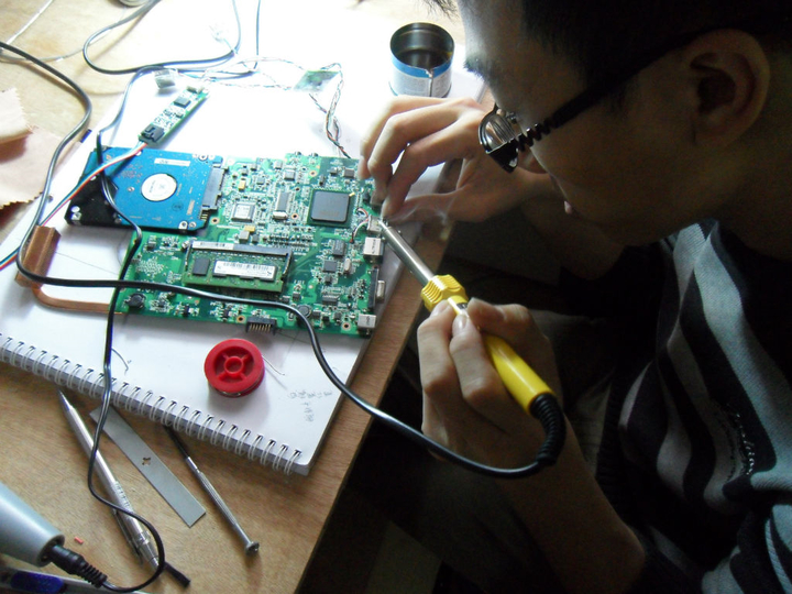

焊锡???
电池电池,好大的,看到没?
