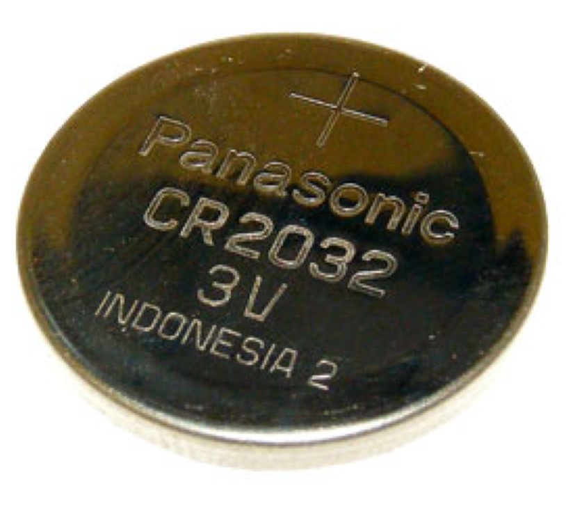

松下的这款典型电池电量耗尽之前额定电压为3 V,标称容量225 mAh。松下建议这种电池最大持续负载电流为0.2 mA。其他厂商的研究表明,如果电池性能不严重下降的话,CR2032纽扣电池最大瞬态电流约40 mA。虽然额定容量可作为无线传感器中CR2032纽扣电池使用寿命的一个指标,但电池实际性能受许多因素影响。例如,电池额定容量225 mAh、连续工作耗电量0.2mA的条件下,提供2V或更高电压的时间约为47天。但实际上,达到这种水平的产品几乎没有。
图1: 松下CR2032钮扣电池。(图片来源: 松下电器)

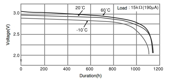

图2显示0.19 mA负载电流条件下,温度对松下CR2032纽扣电池性能的影响。图中显示,在采用外置无线传感器的情况下,高温 (60 C) 影响不是非常明显,但低温产生的影响却很大。
图2: 温度对CR2032使用寿命的影响。(图片来源: 松下电器)
FEP由设计电压要求最高的组件决定。现代硅器件很经济,但某些芯片至少需要2.2 V才能工作。即使其余组件可以在较低电压下工作,但如果2.2 V电池是传感器工作的关键条件,那么一旦电压低于这个阈值,产品将会失去作用。
一种选择是将稳压器由线性转换器改为开关型转换器 (提升电池电压),但这会增加成本和设计的复杂性,而且很难设计结构紧凑的传感器。如图2所示,在较宽的温度范围内,2.2 V FEP的产品使用寿命,与2 V FEP相比差别不是很大;但在不同工作条件下,这种影响会变得十分明显。

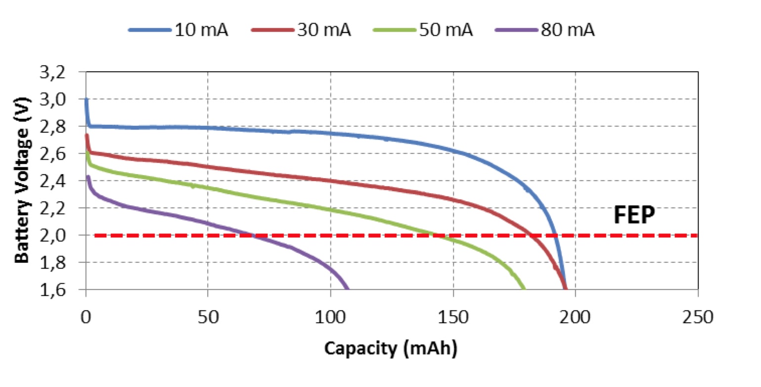

图3显示CR2032钮扣电池 (电池额定容量225 mAh) 分别在10、30、50和80 mA高峰值脉冲电流条件下的放电曲线,脉冲电流周期为1ms,频率为40Hz。从图中可以看到,80 mA时,高峰值电流和高平均电流条件下,电池达到极限,有可能造成损坏。在30和10 mA更加实际的工作电流条件下,达到2 V FEP后,电池耗电量分别为180 mAh和190 mAh,请注意,FEP为2.2 V时,差别十分明显。脉冲电流为30 mA时,达到2.2 V FEP后,耗电量仅为160 mAh,相比之下,脉冲电流为10mA 时,耗电量为185 mAh。
