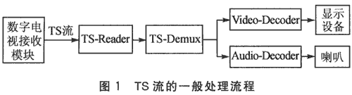

数字电视接收设备在收到TS流后的一般处理流程如图1所示。TS-Reader是TS流读取模块,用于检测TS流并读取;TS-Demux模块是TS流分拆模块,用于将TS流中的音视频数据分检出来供后面模块处理;Video-Decoder模块是视频解码模块,依照TS流承载的视频数据压缩格式进行相应的解码工作,然后将解码后的视频数据送到显示设备输出;Audio-Decoder模块是音频解码模块,将TS流内的音频流解码,输出到音频设备。

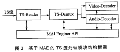

在播放软件内实现数字电视TS流的播放,需要在原有的播放系统上增加TS流的Reader、Demux和Decoder模块。由于数字电视的音视频编码格式都是公开且确定的,因此需要相应的Decoder模块进行处理。基于MAE的TS流处理模块结构如图3所示。
(1)TS-Reader模块
TS-Reader模块是读取TS流的模块。它从硬件设备获取TS流数据,按照TS-Demux的数据缓冲区大小要求写入该缓冲区。主要实现打开TS流数据接口、关闭接口和读取TS流数据3个功能,分别对应3个主要函数一TSstreamopen()、_TSstreamclose()和 _TSstreamread()。由于数字电视不支持回放,因此不具备定位搜索(即Seek)的功能。
(2)TS-Demux模块
TS-Demux模块是进行TS流解析的模块,它是处理数字电视TS流的关键。TS-Demux从缓冲区中取到数据后,需要对TS流进行解析,然后返回 MAI当前TS流的节目信息,供应用程序选择。在确定节目流PID后,TS-Demux将根据音视频PID分检TS流,获取Video和Audio数据,供相应的Decoder解码。
(3)Audio-Decoder模块
在MAI开始链接各模块时已确定了音视频的解码格式,因此音视频的解码模块在链接时已确定下来。此时的音频解码Audio-Decoder模块就是处理音频解码的模块,依据不同的数字电视格式,该音频解码格式可能是mp3或ac3等。音频解码后,音频数据送往Audio-Render模块驱动硬件发出声音。
(4)Video-Decoder模块
视频解码Video-Decoder模块也是进行确定编码格式的解码工作。对于MPEG2的编码格式,Video-Decoder将数据交给MAE的前端处理,由MAE送到显示屏上显示。对于其他不能使用MAE前端进行处理的视频格式(如H264等),必须由软件进行解码,形成YUV数据,然后将YUV数据输入到MAE的后端处理。
