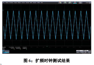

扩频时钟经常使用在计算机主板的电路上,用于减小电磁辐射。在 USB3.0 中,需要测试扩频时钟的调制频率和频偏,测试时DUT 发送出 CP1 码型的数据流(CP1 码型为 D10.2,即 0101 连续跳变的码型,相当于频率 2.5GHz 的时钟),规范要求扩频时钟的调制频率为 30-33KHz 之间,频偏在 0ppm 到-5000ppm 之间。如下图 6 为力科示波器测量扩频时钟的结果。
