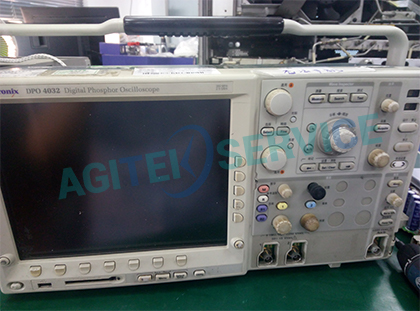

       近期我们示波器维修中心就接到了某大学送来的一台泰克DPO4032示波器,故障表现为无法开机。该台仪器由于长时间没有使用,再次打开时出现了无法开机的问题,因此通过网络的途径,老师找到了我们安泰维修,在仪器修好之后,安泰小编把本次案例进行了简单的汇总,也希望可以帮到更多有需要的伙伴!
品牌:泰克
型号:DPO4032示波器
      故障:无法开机

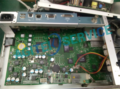

      DPO4032示波器维修过程:
  1.检测:仪器缺两侧盖,一个旋钮帽非原装,3个旋钮帽磨损严重。开机没反应,电源控制板损坏;有时开机界面死机,采集板逻辑单元损坏,CH1/2垂直档位失灵,按键控制板损坏
  2.维修过程:更换电源控制板组件,更换采集板逻辑单元组件,更换按键控制板损坏组件
  3.检测:多次测试后,各项指标正常稳定后清洁仪器给客户寄出。
