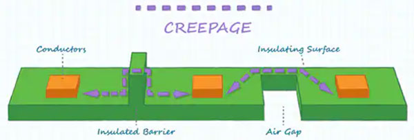

两个导电部件之间沿表面的最短距离被定义为爬电距离(图 1)。当工作电压在 250 V 至 300 V 之间时,IEC 60335-1 更加严格,对于强化绝缘要求 8.0 mm 的爬电距离,而 IEC 60950-1 要求 6.4 mm 的爬电距离。如果工作电压在 200 V 至 250 V 之间,两个标准都规定爬电距离为 5.0 mm。
图 1:在绝缘体表面测量爬电距离。(图片来源:CUI)

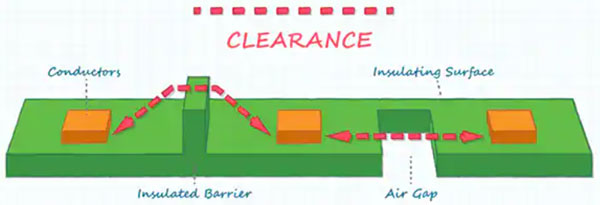

两个导电部件之间的空中距离就是间隙距离(图 2)。当考虑强化绝缘且工作电压在 150 V 至 300 V 之间时,IEC 60335-1 的间隙距离要求只有 3.5 mm,而 IEC 60950-1 更加严格,要求 4.0 mm。
图 2:空中测量间隙距离。(图片来源:CUI)

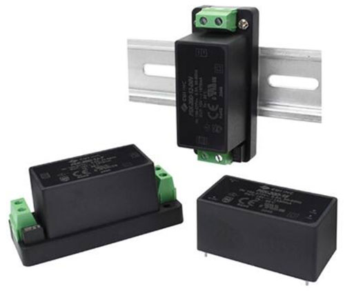

为了简化电源部分的设计,同时符合 60335 要求,智能电器、物联网连接设备和商业 ITE 的设计人员可以使用预封装模块。例如,CUI 的 PSK 系列封装型交/直流电源通过了 IEC/EN/UL 62368-1 认证,其设计符合 IEC/EN/UL 61558/60335 关于家庭应用的要求。这些电源的功率水平从 2 W 至 60 W,效率高达 90%,有多种安装方式,包括板安装、底座安装或 DIN 导轨(图 4)。
图 4:CUI 的 PSK 系列封装型交直流电源有三种安装方式,板式(右下)、底座(左下)和 DIN 导轨(上)。(图片来源:CUI)

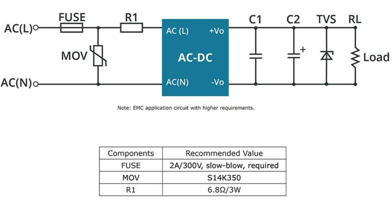

为了符合 EMC 要求,CUI 建议在模块的交流输入前添加一个 6.8 Ω、3 W 的电阻器 (R1)(图 6)。
图 6:为实现 EMC 保护,应在交流输入线路增加 R1,如图所示。(图片来源:CUI)
