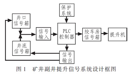

以PLC为核心的矿井副并提升信号系统设计框图如图1所示。本系统主要由PLC控制器、信号输入、信号输出、井口信号箱、井底信号箱、绞车房信号箱、保护系统等几部分组成。
PLC控制器是整个系统的核心部分。具有功能变化灵活、编程简单,自动检测故障点,噪音低,可靠性高,抗干扰能力强,硬件配套齐全,功能完善,适用性强,系统的设计、安装、调试工作量小,维护方便,容易改造,体积小,重量轻,能耗低等优点。
信号输入主要包含提升机去向、提升机位置、功能信号等部分。其中提升机信号包括提矿、提物、提人、上行、下行等信号。
信号输出主要包含下行音响、显示信号,上行音响、显示信号,提物、提矿、提人计数信号和电视显示器信号等。
井口信号箱主要包括各种提升信号的汉字显示及声音提示,各种信号的按钮检测。完成对本水平各种信号的闭锁功能及对井下信号的闭锁功能,同时完成向绞车房发送相应的信号。
井底信号箱主要包括各种提升信号的汉字显示及声音提示,各种信号的按钮检测。完成向井口发相应的信号,同时完成对本水平各种信号的闭锁功能。
绞车房信号箱主要完成井口、井底提升信号的数字和汉字显示及声音提示,前一次或前几次信号的存储记忆和显示。完成急停信号对安全回路的闭锁,换程信号的发出,停车信号的闭锁等功能。
保护系统主要包含故障信号预报、事故停车信号、紧急停车信号等。当提升机控制系统发生故障时由保护系统发送信号到,然后由PLC控制器发出信号到绞车房,并进行相应的操作,对煤矿的安全起到很重要的作用。

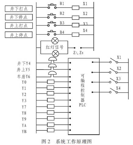

该系统的工作原理图如图2所示,其打点信号的分配见表1。
系统的工作过程如下:
提升机到位后,井口电磁传感器通过信号输入向PLC控制器传送1个到位信号。经PLC控制器处理后向绞车房发出操作指令,信号工此时可进行操车作业,打开安全门,落下摇台,开启阻车器。发信号顺序:下井口→上井口→绞车房。提升机装载完毕后,解除井口所有闭锁:关闭安全门,抬起摇台,关闭前阻车器。
1)提升机快上
下井口先打点2次,经PLC控制器的作用后输出,X1动作2次,移位寄存器左移2位,内部继电器R20接通,X1触发“Y8”2次,在下井口显示器上显示本次信号点数“2”,上井口、下井口电铃同时打铃2次;上井口接到打点信号后,开始打点。上井口打点器X3打点“2”,左移指令也向左移2位,Y0接通,电机做“正上”快速运动;同时,由于Y0互锁,电路Y7接通,红色指示灯亮。
上井口打点时,Y4、Y5、Y6继电器接通,下井口、上井口、提升机房电铃晌,响铃次数与打点数相同,此时Y9接通,触发上井口显示电路显示“2”;当达到井面时,停车开关地X4打点寄存器复位,线圈失电,提升机停车、显示器复位。
2)提升机快下
下井口先打点3次,经PLC控制器的作用后,移位寄存器移位至R2,R0~R2接通,R1、R20失电,R21带电,其相应的触点动作闭合,上井口、下井口电铃响,下井显示“3”。上井听到指示后开始打点,过程与上相同,提升机开动。
3)提升机慢上
即正方向开慢车,下井打点“4”为慢车,经PLC控制器处理后在显示器显示为“4”,通过R4的互锁作用,使其余继电器不工作,通过ZJ3所接外部触点来转换电路工作。
4)提升机慢下
即反方向开慢车,下井打点“4”为慢车,经PLC控制器处理后在显示器显示为“4”。通过R4的互锁作用,使其余继电器不工作,通过ZJ3所接外部触点来转换电路工作。
