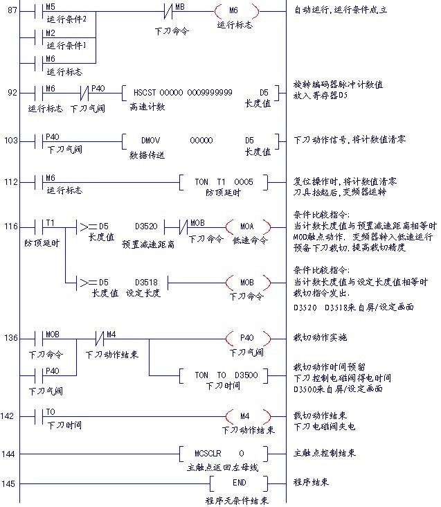

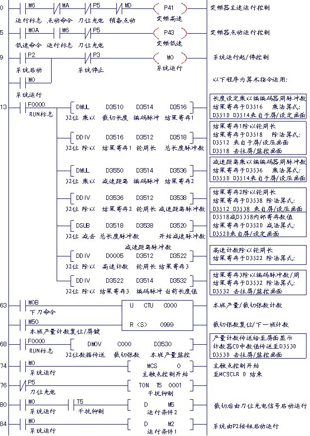

程序电路完成的主要任务是对输送带输送的板材进行长度计量和裁切控制,因而13-63程序步为一段对高速计数输入的高速计数脉冲进行相关算术计算的程序,从而得出裁切长度、减速距离与当前长度监控值等数据(见下文程序解析);
裁切控制应用了HSCST(高速计数有效)指令,以取出旋转编码器输入的计数脉冲数,并存入数据寄存器D5中,供计算电路采用。
程序电路中还用到了触点比较指令和普通计数指令(计数器C0),相对应的程序电路解析见下文。下面先行给出整体的程序电路,请读者对应右侧注解,参考相关指令的用法,再与后文的文本屏画面相结合,找到画面与程序电路的结合点(相关软元件的来龙去脉)。
图5-30 可调定长裁切装置PLC程序电路第一段
图5-31 可调定长裁切装置PLC程序电路第二段
