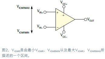

描述运放输入的另一个参数项是输入共模区间VICMR,或更准确地说,是输入共模电压区间。这个参数在数据表中很常见,它是电路设计者最应关注的参数。VICMR定义了运放能正常工作的一个共模输入电压区间,并描述了输入电压与两个电压轨靠近的程度。
对VICMR的另一种认识方式是,它描述了由最小值VICMR、VICMRMIN和最大值VICMR、VICMRMAX所确定的一个区间,如下式所示:
其中,VICMRMIN是相对VCC-电压轨的极限值,VICMRMAX是相对于VCC+电压轨的极限值(图2)。
当运放超出VICMR时,器件就可能不能做正常的线性运行。因此,必须了解输入信号的整个范围区间,确保运放不超出VICMR。

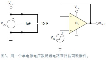

为更好地理解违反VICMR的效果,下面给出一些实例。用两只具有不同VICMR规格的运放可演示这些效果。这些器件都有轨至轨的输出,排除了输出级造成的限制。一个单电源的电压跟随器电路用于两只器件的评估(图3)。所有测试均在一个实验台上完成,室温约为25°C。

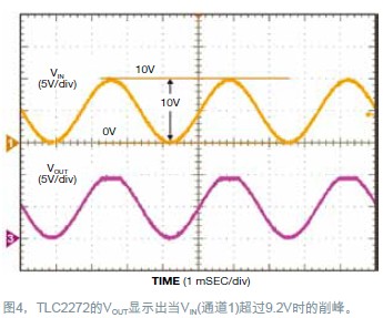

第一个例子使用了一只VCC为10V的TLC2272运放。数据表显示,它在25°C和5V电源电压下的典型VICMR区间为-0.3V~+4.2V。注意输入极限接近于正电源轨,比VCC低0.8V。得到的近VCC输入极限大约为9.2V。
测试电路时,在其输入端加一个直流偏移为VCC电压一半(或5V)的300Hz正弦波。调节交流幅度,直到看到VOUT有一个变化。当施加10V峰峰值输入时,VOUT显示一个接近正电源轨的削峰信号,而不是接近负电源轨。这个接近正电源轨的不良性能就是预计输入超过9.2V时的结果。对于0~9.2V之间的VIN,VOUT显示和预期一样的正确波形(图4)。

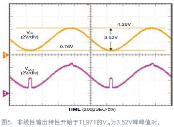

第二个例子使用一只TL971轨至轨输出的电压跟随器电路,但结果却不同。此时,运放采用一个单5V电源。从数据表规格可知,有保证的VICMR区间跨越了1.15V~ 3.85V范围,或中心在VCC/2的大约2.7V峰峰值。输入端加的是一个直流偏移为2.5V的1kHz正弦波。将VIN的幅度从200mV峰峰值调向更高电平,直到看到VOUT的变化。
VIN中心在2.5V时,VIN增加到2.7V峰峰值,VOUT都有预期的线性特性。当VIN增加到约3.5V峰峰值时,中心在2.5V,VOUT继续跟随VIN,表现出正确的运放特性。注意这个线性特性好于数据表对VICMR的限制,但仍然超出了保证的极限值。当VIN增加到略高于3.52V峰峰值时,VOUT开始在接近正电源5V轨和负电源0V轨时表现出非线性特性(图5)。VIN进一步增加到4.2V峰峰值,明显超出了VICMR。当输入峰值超过了近正电源轨的极限时,VOUT的信号输出超出电源轨,跳到正电源轨5V以上,并停留在这里,直到VIN回到可接受范围内(图6)。当输入跌到接近负电源轨的极限以下时,VOUT的信号表现出一个相位反转,跳至中轨2.5V,并以一个偏移跟随VIN,直到VIN增加到VICMR内的一个可接受电压值。
