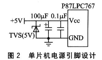

单片机工作电源和系统其他电路电源分开设计,避免其他电路对单片机工作电源产生影响,单片机工作电源设计留有足够的余量,防止电源的波动影响单片机工作。在设计PCB板时,在单片机电源引脚接电容和瞬态电压抑制器(TVS),如图2所示。100 μF电解电容存储的能量在电源波动时(降低)释放出来,保持电源稳定;0.1μF的高频电容可以吸收电源上的高频干扰;TVS吸收瞬态浪涌功率,使两极间的电压箝位于一个预定值,保持单片机工作电源稳定。

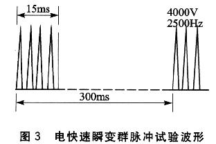

由于闪电、接地故障或切换电感性设备而引起的信号参数产生瞬时扰动,产生的高频干扰信号主要是通过系统进线电源进入系统内部。检测这方面的抗干扰能力,主要是通过“电快速瞬变脉冲群抗扰度试验”验证。根据低压电器产品试验标准要求,试验时在供电输入端叠加频率为2 500 Hz,幅度4 000 V的群脉冲,分别进行相线、地线的差模、共模,正极性、负极性试验,每项试验时间均为1 min,群脉冲的波形如图3所示。如果在“电快速瞬变脉冲群抗扰度试验”过程中保护器不产生误动作,则这方面的抗干扰能力就是合格的。

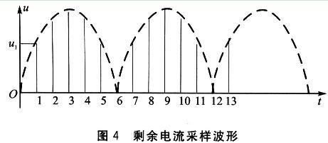

为保证剩余电流测量的实时性,该保护器采用数字采样法测量剩余电流,将剩余电流信号转换为图4所示的波形,送给P87LPC767单片机内部的A/D进行采样测量。
