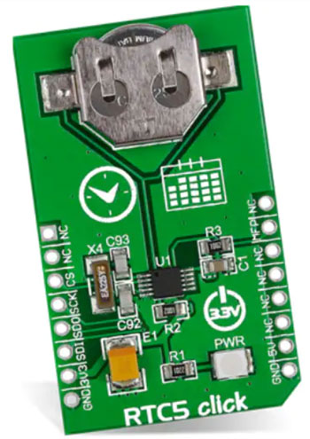

Mikroe RTC5 Click开发工具(图2)集成了MCP79510时钟芯片,该芯片使用SPI协议和可编译中断。这个开发工具可以为微控制器提供实时太阳时间,对于闰年和小于31天的月份,它都会进行自动补偿。

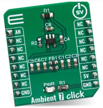

Mikroe MIKROE-3601 Ambient 7 Click光学传感器开发工具(图3)可以用来检测环境光的强度,因为它配备了一枚由OSRAM Opto Semiconductors生产的SFH 5701 A01,此传感器可以提供精确的测量数据,并将其转换成模拟电压

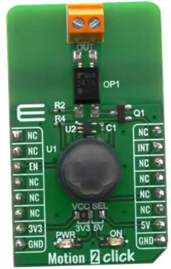

Mikroe Motion 2 Click光学传感器开发工具(图4)能够检测是否有人在活动,该开发工具配备了一枚Panasonic生产的EKMC1607112运动传感器,同时还配备了一枚Toshiba生产的TLP241A(LF1,F光耦固态继电器。当检测到人的活动时,该开发工具会送出一个中断信号,触发微控制器上的相关程序。在使用开发工具前,EN针应该被设置成逻辑低电位。

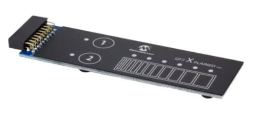

Microchip传感开发套件QT7 Xplained Pro(图5)可以评估自电容触摸和防水外壳,它包括了一个自电容滑动触摸传感器以及两个自电容触摸按钮,同时该开发工具上还有8个LED,用来给触摸传感器提供反馈。在这个项目中,我们只用使用两个触摸按钮,因为8位微控制器只能提供有限的GPIO针。

当RTC的时间设置在7:00和19:00之间并且按下触摸按钮1,系统会在自动和手动模式间切换。在自动模式下,色温根据时间而变化,每小时变化一次。而在手动模式下,按下按钮2将在不同的色温之间循环,默认状态是关闭。
在ambient.c中调试Ambient 7 Click光学传感器开发工具的灵敏度,在实际使用过程中,可能需要多次的调试。光学传感器在7:00到19:00的时间范围内检测环境光,每十分钟进行一次。如果检测到的环境光不足够,LED照明条的暖色温和冷色温都会被启用到100%。按触摸按钮1两次,系统会回到自动模式;按一次,则系统会回到手动模式。在这个情况下,触摸按钮2没有被编译。
当时间设置在19:00到7:00之间时,Ambient 7 Click光学传感器开发工具会被关闭,但Motion 2 Click光学传感器开发工具会被启用。如果检测到有人在活动,LED照明条的暖色温和冷色温频道都会被启用到100%。LED照明条可以通过触摸按钮2来被手动开启或关闭。在这个情况下,触摸按钮1没有被编译。
