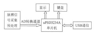

心率检测仪的主要组成如图1所示。由光电传感器采集脉搏信号,经过前置放大、滤波、单片机uPSD3234A自带的A/D转换模块采样得到脉搏信号的数据并存入存储器中;单片机对所得的数据进行数字信号处理并计算出心率值,结果送显示模块和存储器中。

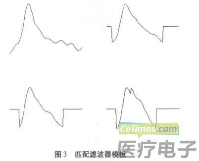

由于匹配滤波器只匹配相应的输入信号,一旦输入信号发生变化,原来的匹配滤波就不再称为匹配滤波器了,而脉搏波十分复杂,即使同一人的脉搏也不是每一周期都相同,所以需要针对脉搏信号的特征设计匹配滤波器。根据脉搏波的形成机理和脉搏的特征点,设计了四种脉搏波微分波形作为匹配滤波器的模板,如图3所示。模板长度为100,恰好是微分波形主脉冲峰的宽度。
工作时,通过比较四个模板的输出结果来确定使用哪一个滤波器的输出值。

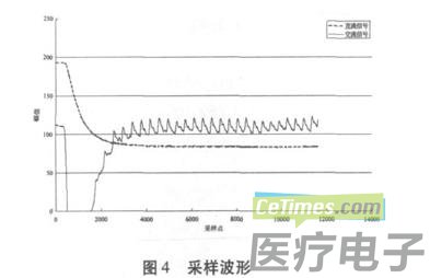

1)经ADC通道0和通道1采样得到信号波形图如4图所示。

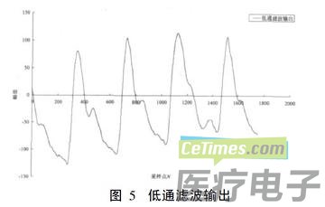

2)对采样的交流信号数据进行低通滤波。由于设计仅实现心率检测的功能,故此低通滤波截止频率设计为8.5Hz,部分波形如图5所示。

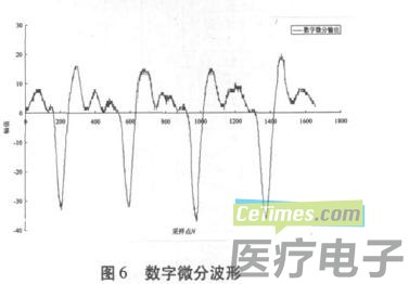

3)利用脉搏波形态上具有陡峭上升沿的特点,通过微分运算将其突出出来,部分波形如图6所示。

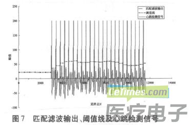

4)检测上面微分波形图的负脉冲信号需要用到匹配滤波器。另外,由于匹配滤波输出值会因为心率检测仪的使用对象、放置位置等因素的影响而产生很大的变化,所以在设计中还需要其能够自动调节阈值。信号大于阈值,则认为是检测到了一个心跳信号。匹配滤波及检测输出的效果如图7所示。
