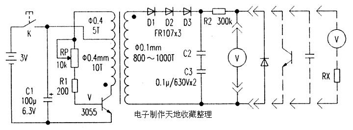

电子爱好者在实验制作中,经常需要测试二极管三极管等元件的耐压。本文介绍一款简单易制的耐压测试器,它只需要两节1.5V电池供电,即可输出200V"1300V的测试电压,可基本满足常用二极管、三极管耐压测试的需要.电路见附图。 本电路是一个常见的单管脉冲振荡器。V是NPN型功率管,它的功率不需很大.3W-5W即可,但β值宜大些。由于不是连续工作,可不加散热器。电位器Rp和R1串联用以调节输出电压,可调范围为200V"1300V,相应的电源电流为70mA"450mA。当按下开关K后,电路起振,V的c极反峰电压约十几伏,经变压器升至1000V以上。三只FR107快恢复管串联起来,反压可达3000V,用以对1000V高压整流,两只0.11uF/630V的滤波电容也是串联的,以获得1300V以上的耐压。输出电压经R2限流后,加在与电压表并联的待测元件上,待测元件处于反向击穿状态,即可直接读出反向耐压。电压表可用数字表1000V挡,或用10kΩ/V以上的指针表。由于本电源内阻很大,即使没有R2限流,电流也仅为1mA-- 2mA,因而不用担心对器件的损坏。每次测量前,最好将电压调到最低,接上待测元件后再慢慢升高,当电压表读数不再随电位器转动而升高时,即为待测元件的反向耐压。器件反压低时,电压表可改低压挡测试。 测试器制作成功的关键,是变压器的绕制。笔者用的是废9W节能灯的E形铁氧体磁芯。将框架上原来的绕组拆去不用,重新按附图所示数据绕线即可。绕线时,要同方向,且记准起始端。次级线圈两端有高达1000V以上的电压,绕制讨要注意绝缘。笔者采用的是分段绕法,使头尾距离最远,也可采用分层加绝缘膜的方法。 按照半导体元件反向耐压的测试规定,应该是在额定反向电流下进行测试。本测试器的反向电流不是固定的,而是反压越高反向电流越小,尽管可能会造成一定误差,但在业余条件下还是可行的。特别是,随着元件质量的提高,其反向漏电流已接近于零,对反向击穿电流的影响极小.用本法测耐压的误差就更小了。 顺便指出,本反压测试器还有另外两个用途。一是用于测量涤纶、聚丙烯、瓷片等电容的耐压。方法是,将待测电容并联在电压表两端,将输出电压从低向高逐步增加,升高至所需电压而电容不击穿就可以了。不要盲目升高电压,否则电容将被击穿,造成永久损坏。二是作为兆欧表使用,以测定绝缘电阻。此时,可将输出电压设定为500V或1000V,然后找一个已知内阻的500V或1000V电压表与待测电阻串联起来,接到本测试器的电压输出端,即可根据电压表的读数计算出待测电阻的大小,也可直接利用万用表的电阻挡对该仪器测试进行刻度。
