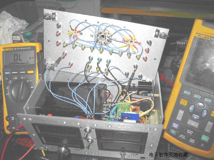

由于喜欢胆机,多年来存下不少管子。一只想买一台电子管测试仪,试过多台以后发觉由于年代久远大多数测试仪已经严重老化了。并且国产电子管测试仪的负栅压是通过变换阴极电阻的阻值来提供的(就是我们常说的自给负栅压),电阻的老化和接插件的接触不良都会影响测试的精度。一个偶然的机会看到老外DIY的电子管测试仪很小巧实用就打算自己也做一台。但是要根据自己的思路做一些修改。
设计思路和实施的措施:
主要针对大多数管子的测试,自己用得少的管子就不兼顾了。用一只现成的日本仪器牛做主电源牛。参数:0V-6.3V-12.6V/2A,0V-310V/100mA, 0V-19V/1.25A

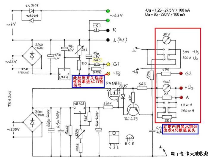

1.原理图见图1,不想画图了,借用外国网友的原图。具体改动如下:
(1)栅负压上用开关选择性的串进AC1V的信号。

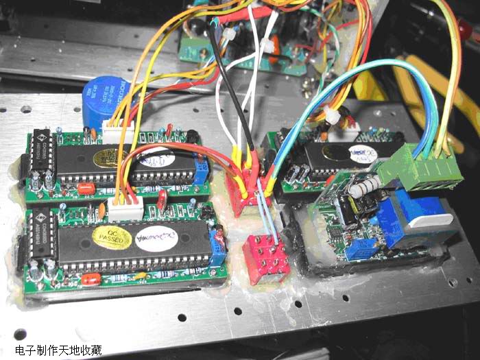

(2)将现有表头改成数显表头并增加AC20ma数显表头测试跨导,将原图上屏压和栅负压共用的电压表分开各独立使用一只。(见原理图)

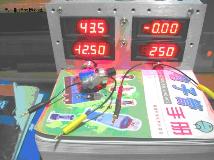

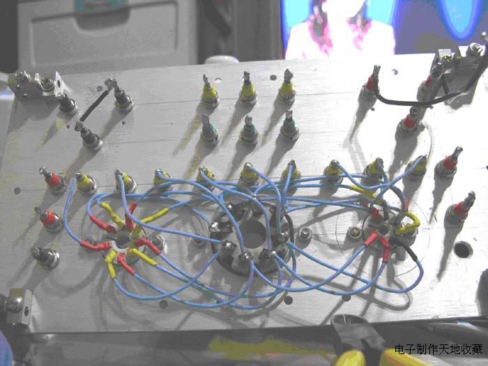

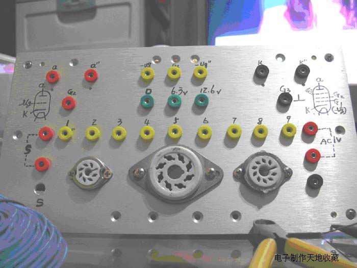

2.面板上安装小7脚 小9脚 大八脚 三只管座。管座的脚1-1 2-2 。。。。。。一一相连后接到面板上的1-9号插座。 阳压 负栅压和地分别连接到面板上的插座上并做好标记。测试的时候用跳线连接。(见图2)
图2

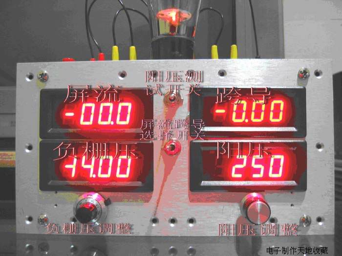

2.屏流测试用一只DC200ma的数字电流表头串到屏高压回路中,调好屏压和负栅压,拨动测试开关,接通屏高压回路,就能读出屏流了。

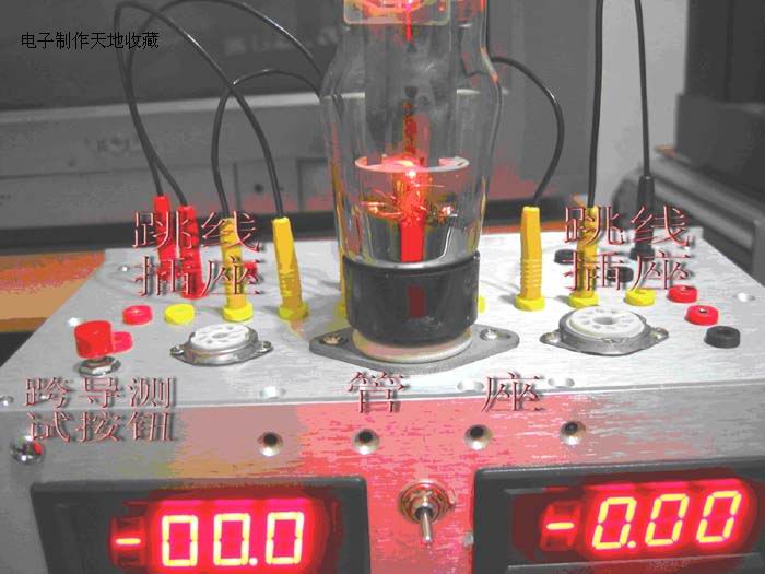

3.老外做的测试仪只能测试屏流不能测试跨导,打算自己加上跨导测试。做一只AC1V的小变压器,在需要测试跨导的时候把AC1V串到栅负压上,同时用开关把屏高压回路切换到AC20ma的数字表头上就能读出跨导了。
4.灯丝电压由于牛的限制就直接用交流。
5.阳压做成300V可调,用一只数字电压表实时监测。
6.负栅压做成-1.25--30V可调,用一只数字电压表实时监测。
图上中间9只黄色的插座是和管座的脚对应的
左后3只红色插座是 a a” 和g2
右后3只黑色插座的是 k k” 和 g3
中间管子后面有3只黄色插座是 -ug -ug”和g1
对于需要加阴极电阻测试的国产电子管 如6N1 6N11 等做一条可调的阴极电阻线就行了 如下图“

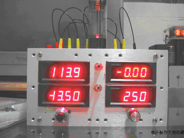

测试实例:

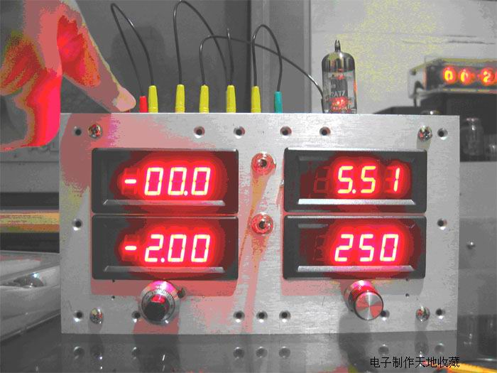

1,12AT7(西门子)-L-屏流1
12AT7(西门子)-L-跨导1

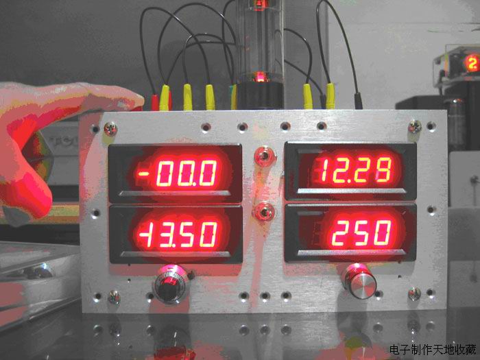

2,EL34(大顿XF4)-屏流1
EL34(大顿XF4)-跨导1
手册上12AT7的屏压250V 负栅压2V的测试条件下 屏流10ma 跨导5.5ma/V
EL34的屏压250V 负栅压13.5V的测试条件下 屏流100ma 跨导11ma/V
实际测试的结果证明这个DIY的测试结果是正确的。完工 呵呵
