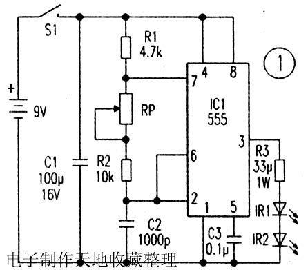

1.红外线发射电路
发射电路见图1,由+9V电池供电。555时基电路和外围元件R1、R2、RP、C1-C3组成多谐振荡器,其振荡频率为38kHz(由RP调节)。 555的③脚输出的38kHz方波.通过限流电阻R3,直接驱动两只红外发射管IR1和IR2,向红外接收端发射红外光束IR。

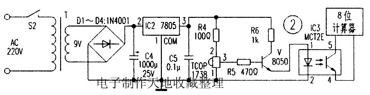

2.红外接收和计数器电路
图2的电路由红外线接收模块(TSOPl738)、电子开关V、光电耦合器IC3以及普通的8位计算器组成,其中计算器等号键的两个极板与光电耦合器IC3的④、⑤脚相连。电路电源由交流(市电)供电,变压器T降压、D1-D4、C4整流滤波和稳压器IC2输出+5V电压供电路工作。 图2电路的电源开关S2接通后,应对计算器进行设置,方法如下:打开计算器(加电工作),按一次数字“1”键之后再按“+”键,此时计算器显示屏出现“1”的数字即处于待机状态。 红外线一直发射和接收电路待机(静态时)时,图1电路一直发射红外线,而图2的接收模块TSOP1738就处于红外线的接收状态,所以TSOP1738的③脚输出“0”电平,此时V处于截止关断,光电耦合器④、⑤两脚处于开路状态,计算器也不工作。若图1发射的红外线被人为遮断一次,则图2接收模块的③脚输出高电平,光电耦合器IC3被激励,其输出管导通,④、⑤脚短路一次,结果计算器显示为1,即计数一次的显示。 若图1发射的红外线又遮断一次,上述过程重复,计算器显示为2……,形成有条件的累加计数功能。 3。安装和使用 图1、图2电路分别用两块印制板安装,其中图1电路安装好后,应使用带有测频率的数字三用表,对IC1的③脚方波信号进行校准(38kHz),以保证红外线可靠有效的接收距离。图2电路只要安装无误即可正常工作。
将图1和图2电路板分别安装在会展人口处的门上相对的两边约一米高处,红外发射二极管直接指向红外接收模块。开启电源,按上述方法对计算器进行预置,此时在会展的入口处,即可对进入会展的人数,因断续遮断红外线而进行计数自动统计了。
