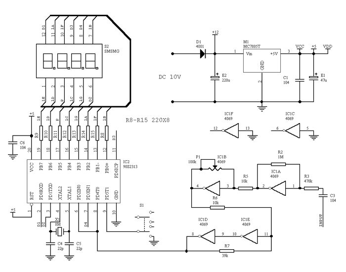

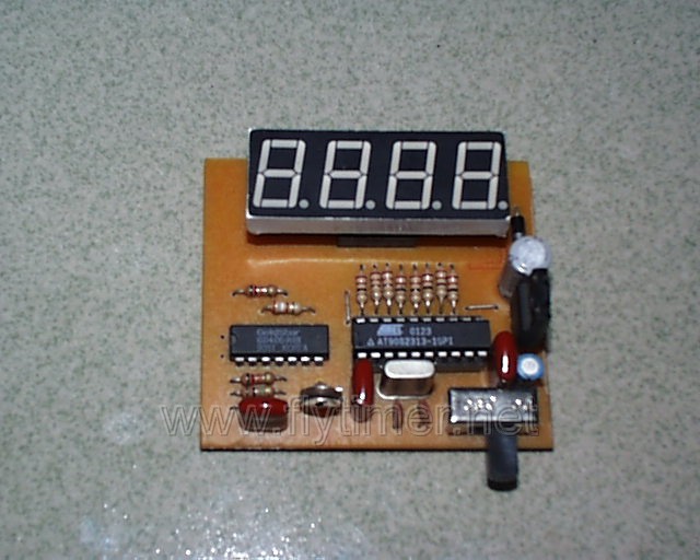

这是一款体积非常小巧的电子制作,但是功能异常强大,可以非常容易地嵌入安装在仪表面板上,适合爱好者自制或用于改造老式仪表,
电路仅用了两块集成电路,CD4069用于小信号的放大和整形,AT90S2313则是一块精简指令的高速单片机,它在8M时钟下的性能超过了51系列在100M时钟下的性能,在电路中担任测量、运算和显示驱动。大多数的数显频率计采用一个“秒闸门”计数,因而在低频时测量误差加大,也无法显示小数,而本电路采用了脉冲宽度和密度双重测量技术,辅以高速浮点运算,因而测量精度高,并能自动转换量程,显示小数。例如测量的结果可能是 0.543,261.4等等,利用它测量交流电频率,你可以看到结果一般在 49.82-50.17 之间缓慢变化,因此本电路非常适合装在发电机、配电房里作交流电的频率显示。
电路还具有转速测量功能,用一个拨动开关转换。加上霍耳、光电、电磁等传感器就可以测转速,测量结果同样精确迅速,如果加上一个适当的信号整形电路,你甚至可以直接在汽油机的点火高压线旁边取信号,测量摩托车、汽车的发动机转速。
信号从C3处加入,如果是低频或低速信号,跳过C3输入会更有效,可调电阻P1用来调节测量的灵敏度,S1用于频率—转速的测量转换,显示用的是一只0.56英寸的4位LED共阴数码管。

以下是元件布局图和PCB图,需要注意的是PCB图是从TOP面看过去的视图,如果从BOTTOM面看的话应该要反过来,仿制时一定要弄清楚。
