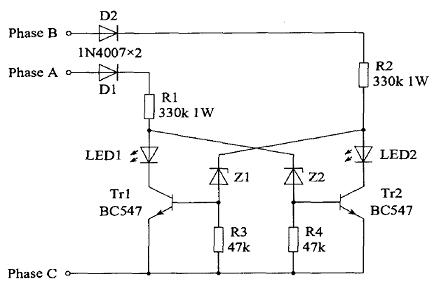

相序是三相交流电源的一个极为重要的参数,接入三相感应
电动机
的三相交流电的相序决定了其旋转方向。在某些情况下,相序错误将会损坏电气设备。
下图是一个简单实用的相序指示
,只有三相交流电的相序完全与图示相序相同时,发光
二极管
LED
1和LED2才会同时发光。图中NPN型
三极管
Tr1和Tr2的型号是BC547,其Bcbo=50V、ICM=200mA、PCM=500mW。Z1和Z2是12V稳压二极管,其它均是普通的元件。
说明:该电路设计为与380V的三相交流电相连,务必注意安全
